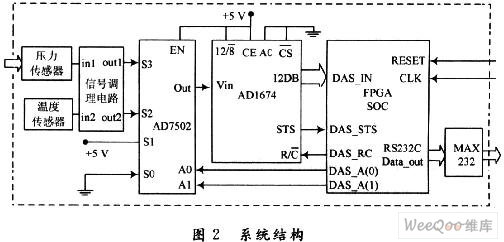

依据系统的误差校正和温度补偿方法,可得系统的硬件连接结构如图2所示。图2中模拟多路开关AD7502的4个输入通道分别为:A1A0=00,选通S0,S0通道接地,用于零点漂移校准;A1A0=01,选通S1,S1通道接+5 V(为AD1*最大输入电压的50%),用于增益误差校正;A1A0=10,选通S2,S2通道接温度测量信号,用于传感器的温度补偿;A1A0=11,选通S3,S3通道连接压力测量信号。通道选通信号A0,A1由FPGA芯片中的DAS_A0和DAS_A1引脚控制。
系统中A/D转换器AD1*采用独立工作模式,其控制引脚设置为:CE和12/8接高电平;CS和A0接低电平。此时,AD1*设置为12位A/D转换,12位数据输出,其转换完全由R/C控制,如图2所示。当R/C=O时,启动12位A/D转换;当A/D转换结束时,状态信号STS=0,否则STS=1;当R/C=1时,读取12位A/D转换数据。R/C信号由FPGA芯片的DAS_RC控制。整个系统由基于FPGA的片上系统(SoC)控制。其中,FPGA芯片中的DAS_STS,DAS_RC,DAS_IN,DAS_A引脚为用户定制逻辑,即DAS控制单元的外部接口,用于控制AD1*的工作时序转换和AD7502的通道选择。

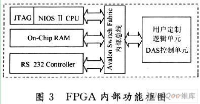

SoPC设计由CPU、存储器接口、标准外设和用户定制逻辑单元模块等组件构成。Altera的SoPCBuilder工具提供了大量IP核可供调用,可以很方便地在单片FPGA芯片上配置嵌入NoisⅡ处理器软核、片上RAM和RS 232控制器、扩展片外存储器、用户定制逻辑单元,同时自动地为系统的每个外设分配地址、连接系统总线,确定设备优先级,其内部结构如图3所示。

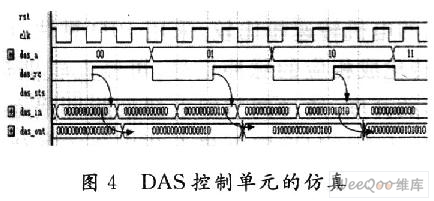

数据采集系统(DAS)控制单元是整个系统的核心,其输入端口及其功能:DAS_STS用于接收AD1*的STS状态信号;DAS_IN(12位)用于接收AD1*并行12位转换输出;CLK,RST用作系统时钟和RESET的信号。输出端口DAS_RC接AD1*的R/C端,用以控制A/D转换器的启动和读数;DAS_A用作控制AD7502的A1A0通道选通信号;DAS_OUT(加通道的序号为16位)用作DAS控制单元的16位输出数据。

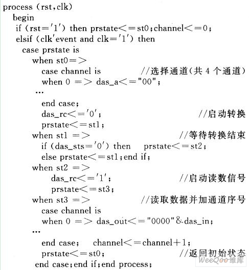

DAS控制单元的有限状态机(FSM)有4个状态,分别为St0,St1,St2,St3。St0为选择通道,启动A/D转换,进入St1状态;St1为等待转换结束,若转换结束,进入St2状态,否则保持在St1状态;St2为发出读数据信号,进入St3状态;St3为输出转换数据;选择其他通道,返回St0状态。DAS控制单元采用VHDL语言进行开发,程序的部分代码如下所示:
DAS控制单元的仿真如图4所示。图中显示控制单元运行正确。
