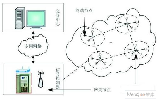

如图1所示,在无线传感器网络结构中,安装道路两旁的汇聚节点组成一个自组织的多跳网状Mesh基础网络构架,交通信息采集专用的传感器终端节点与每个临近的汇聚节点组成星型网络进行通讯,最终的数据将被汇聚到网关节点上。网关节点可以作为一个模块安装在交叉路口的交通信号控制器内,通过信号控制器的专有网络,将所采集到的数据发送到交管中心作进一步处理。
在无线传感器网络部署中,汇聚节点可以安装在路边立柱、横杠等交通设施上,网关节点可以集成再交叉路口的交通信号控制器内,专用传感器终端节点可以填埋在路面下或者安装在路边,道路上的运动车辆也可以安装传感器节点动态加入传感器网络。
图1 用于智能交通信息采集的无线传感器网络结构

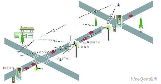

采用无线传感器网络进行交通信息采集
在交通信息采集中,终端节点可采用非接触式地磁传感器来定时收集和感知区域内车辆的速度、车距等信息。当车辆进入传感器的监控范围后,终端节点通过磁力传感器来采集车辆的行驶速度等重要信息,并将信息传送给下一个定时醒来的节点。当下一个节点感应到该车辆时,结合车辆在两个传感器节点间的行驶时间估计,就可估算出车辆的平均速度。多个终端节点将各自采集并初步处理后的信息通过汇聚节点汇聚到网关节点,进行数据融合,获得道路车流量与车辆行使速度等信息,从而为路*通信号控制提供精确的输入信息。通过给终端节点安装温湿度、光照度、气体检测等多种传感器,还可以进行路面状况、能见度、车辆尾气污染等检测。
图2 用于交通信息采集的无线传感器网络部署

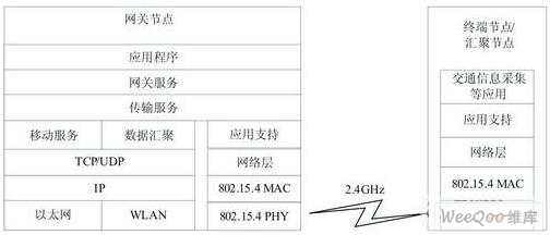

在ITS无线传感器网络的设计中,网络节点按照功能不同,需要分别进行设计。终端节点、汇聚节点和网关节点的软件功能如图3所示。终端节点安装不同的传感器用于运动车辆信息采集和道路信息获取等。其功能实现可按照精简功能设备(RFD,Reduced Function Device)标准来实现。终端节点与汇聚节点按照星型网络组网,在固定时间点由睡眠状态醒来与汇聚节点主动通讯。信息路由则交给父(汇聚)节点及网络中具有路由功能的协调器和路由器完成,降低了节点功耗和软件实现复杂度。汇聚节点是终端节点软件功能上的扩展,实现了扩展网络及路由消息的功能,允许更多重点节点接入网络。可按照全功能设备(FFD,Full Function Device)标准进行设计。
图3 无线传感器网络节点软件功能
网关节点是网络中所需要的协调器,负责启动网络、配置网络成员地址、维护网络、维护节点的绑定关系表等,还负责将所采集的数据初步处理并交付交通信号控制器传输到上一级信息中心,需要较多存储空间、计算及通讯能力。

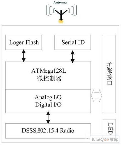

典型的终端节点和汇聚节点设计如图4所示,采用Atmel的8位RISC结构低功耗ATMegal1281V MCU作为系统控制核心。采用512 KB 的AT45DB041D作为外部程序存储器。射频模块使用Atmel的支持ZigBee协议的AT86RF230,RF功率达到3dBm,室外传输距离可达300米以上节点的扩展接口可连接模拟输入、数字I/O、I2C、SPI和UART接口,这些扩展接口使其易于与传感器及其它外设连接,例如外接光度、温温度、气压、声、地磁和加速度等传感器。
图4 传感器节点设计

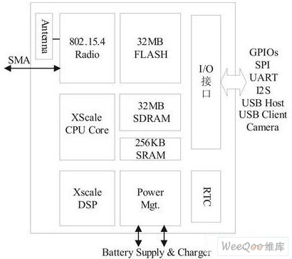

在设计无线传感器网络网关时,需要较强的数据处理能力,用以实现复杂路由协议以及信息处理等。如图5所示Crossbow的imote2节点采用了Marvell PXA271 高性能、低功耗处理器。该处理器使用动态电压调节技术,频率范围13MHz"416MHz,可工作于低电压(0.85V)低频率(13MHz)模式,具备了优良的动态电源管理技术。此外,该处理器封装内集成三个芯片256KB SRAM,32MB FLASH以及32MB SDRAM,减小了体积。通过提供多种I/O,能够灵活的支持不同种类的传感器。该处理器还支持一个MMX协处理器,提高多媒体处理能力,可以用于无线多媒体传感器网络中的语音和图像处理。Imote2使用TI的CC2420 ZigBee射频芯片,支持2.4GHz 、16通道250kb/s数据传输,发送功率-24~0dBm。有效通讯距离是30米,可以通过SMA接口外接天线来增加传输距离。
图5 Imote2系统结构
