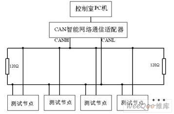

系统结网络构如图1所示。该系统主要由上位计算机及监控软件、基于PCI总线的CAN智能网络通信适配器及与其相配套的设备驱动程序(WDM)、现场控制节点单元和基于CAN现场总线其他功能模块组成。

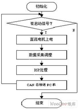

系统的CAN应用节点部分采用的是BasicCAN程序,它包含初始化子程序、发送子程序、接收子程序三个部分。DSP软件编写采用的是TI公司的DSP集成开发环境CCS2000,它支持汇编语言和C语言编程。为了保证程序运行效率,核心算法FFT程序和中断向量表程序采用汇编语言编写,而其它程序都采用C语言编写,使本系统软件具有模块化、结构化、可移植性好和调试方便的特点。系统的软件执行过程是:首先是系统初始化工作,即设置寄存器、配置GPIO、定时器、A/D转换器和外部中断、启动A/D转换。然后检测GPIO有没有启动信号,检测到启动信号后,从另一个GPIO发出控制信号给直流电机加电。从A/D转换器里读取电流信号数据,再通过求平均值得到电机的电流值;对输出脉冲信号的数据进行FFT变换,求出基波的频率,再根据电机的具体型号乘以一个系数得到电机的转速。最后把测试电流和转速送给LCD显示,启动CAN总线传输,把测试结果传输到上位PC机,以对数据进行保存和分析。软件流程如图4所示。
