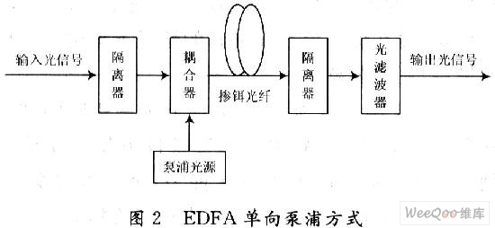

1.2 EDFA的结构
典型的EDFA结构主要由掺铒光纤(EDF)、泵浦光源、耦合器、隔离器等组成。
掺铒光纤是EDFA的核心部件。它以石英光纤作为基质,在纤芯中掺人固体激光工作物质铒离子,在几米至几十米的掺铒光纤内,光与物质相互作用而被放大、增强。光隔离器的作用是抑制光反射,以确保放大器工作稳定,它必须是插入损耗低,与偏振无关,隔离度优于40 dB。
图2为单向泵浦方式结构,此外还有反向泵浦,双向泵浦方式结构。

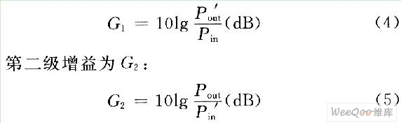

在本文中,光放大采用了两级级联放大,第一级增益为G1:

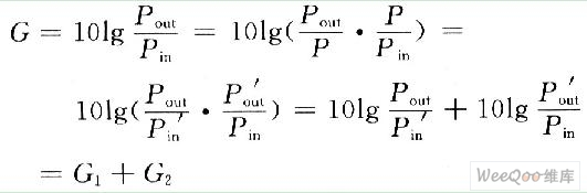

其中第一级的输出为第二级的输入,P'out=P'in=P,所以:
即,整体增益等于两级增益之和,本文的整体光功率增益为:
第一级增益为17 dB,第二级增益为13 dB,1 W的光功率经过准直聚焦,再有光学镜头发射到大气信道,大大提高了光信号的有效传输距离。

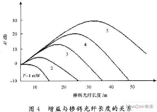

EDFA的增益与诸多因素有关,如掺铒光纤的长度,随着掺铒光纤长度的增加,增益经历了从增加到减少的过程,这是因为随着光纤长度的增加,光纤中的泵浦功率将下降,使得粒子反转数降低,最终在低能级上的铒离子数多于高能级上的铒离子数,粒子数恢复到正常的数值。
由于掺铒光纤本身的损耗,造成信号光中被吸收掉的光子多于受激辐射产生的光子,引起增益下降。由上述讨论可知,对于某个确定的入射泵浦功率,存在着一个掺铒光纤的最佳长度,使得增益最大。增益与掺铒光纤长度的关系如图4所示。
