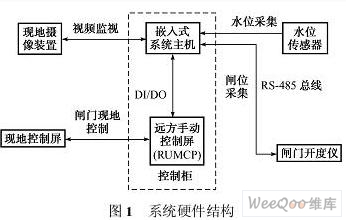

2 系统的硬件结构
在本设计中 ,闸门控制系统由闸门操作、视频采集和水情监测3个部分组成。基本结构如图1所示。
系统的核心硬件平台选用基于PⅢ处理器以上的高性能嵌入式5.25英寸微型系统板,其自带2个外设部件互连(PCI) 插槽 ,可外接一个32通道的DI/DO卡用做闸门启闭机的控制,一个4通道的视频捕捉卡用做闸门现场状态的监控;2个 RS2232的串行通信口,外接 RS2485 的转换器后可分别连接闸位和水位传感器,采集实时数据;一个集成开发环境(IDE)接口,可接一个64MB的文档对象模型(DOM)存储卡,作为嵌入式操作系统、控制程序和采集数据的存储介质;以及板载加速图形端口(AGP)显卡,可外接液晶显示器LCD),用做闸门控制系统的显示输出和操作界面。
