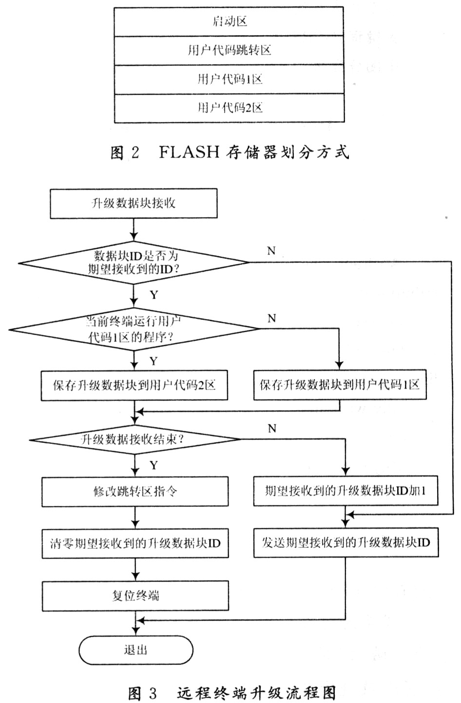

为了在线升级,将ARM芯片内部FLASH存储器按图2所示划分为启动区、用户代码跳转区、用户代码1区和用户代码2区。其中启动区用于存放系统初始化和启动代码,用户代码跳转区用于存放跳转到相应用户代码区的指令.用户代码1区和用户代码2区用于交替存放当前终端正在执行的用户代码和升级的用户代码。若当前终端执行的用户程序存放在1区,则将接收到的升级程序存放到2区;待升级程序接收结束后,更改用户代码跳转区的指令,使其指向升级程序,即用户代码2区;此后用户代码2区的程序成为当前终端指向的用户程序,而用户代码1区则用于下次升级代码的存放区。
远程终端上电后首先进入启动区进行系统的初始化;接着终端从片外的E2PROM中读取升级配置,包括升级标志位、已接收到的最后一个数据包的ID等。若终端处于升级状态,则如图3所示,向服务器发所要升级数据的指令,而且指令中将包含终端上次已接收到的最后一个数据包的ID,这样可以避免已接收的数据包的重复发送,并实现续传的功能。终端从GPRS网络接收数据包后对数据包进行解析和校验判断,并与服务器形成一问一答的应答机制。FLASH中进行数据编程的最小单位是页(512个字节),当接收到的升级数据达到1页后.通过IAP进行编程。如果当前运行的用户程序代码在1区,则把升级数据保存到2区,否则保存到1区。编程成功后,将最后一条数据包的ID保存到E2PROM中。所有升级数据发送结束并编程成功后,通过IAP修改用户代码跳转区的指令,使远程终端运行新的升级代码。

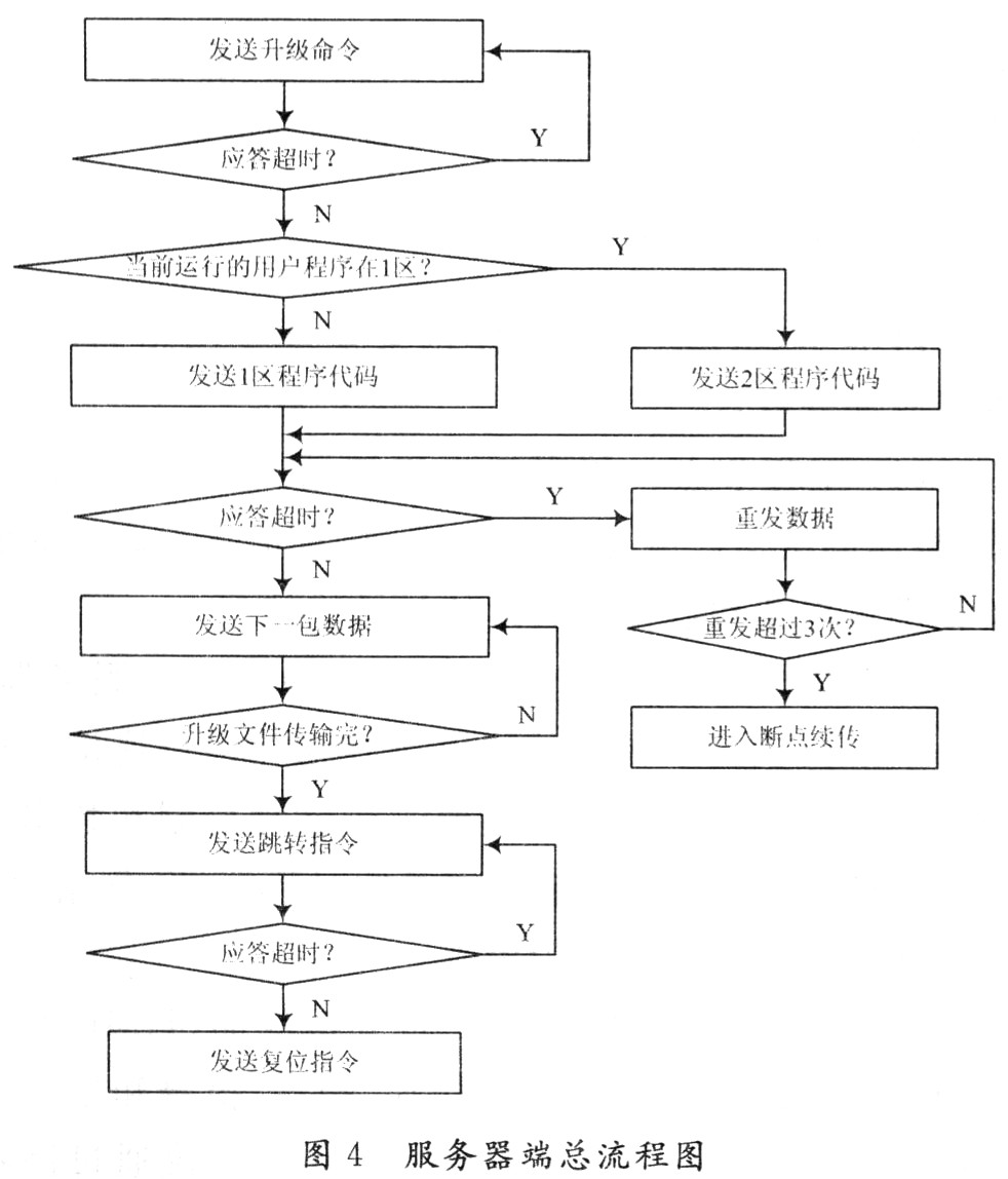

服务器端主要程序流程图如图4和图5所示。服务器先把升级文件的路径配置完毕,并将要升级的目标程序代码按照第3.1节所示的数据包格式进行打包。并对每个数据包进行编号。
接着如图4所示,服务器发送升级指令,并通过GPRS网络透明传输到远程终端。如果当前运行的用户程序代码在1区,则将2区升级数据发送给远程终端,否则将2区升级数据发送给远程终端。由于地形和环境因素的影响,GPRS网络在远程通信过程中可能出现阻塞或断开的情况。

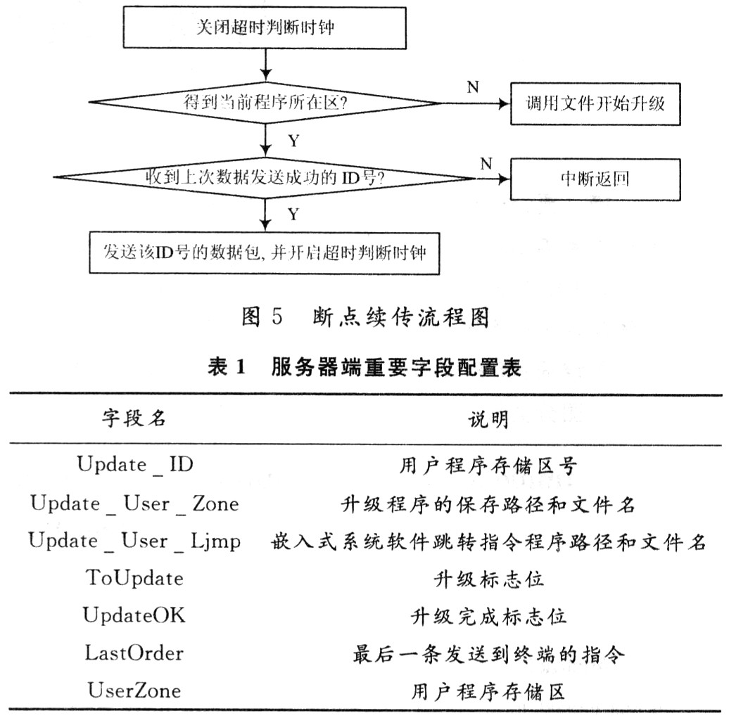

如果服务器在一定的时间内没有收到远程终端的应答信号,则重发,如果三次重发失败则保存成功接收到的数据块ID号和数据校验码,进入断点续传。升级文件传输完毕则发送跳转指令,使远程终端执行新的程序代码。
3.3 服务器端西己置表
服务器端升级配置表中重要字段的配置如下:
这些字段将服务器和远程终端紧密地联系起来,使得编程思路更加清晰,Update ID标志了用户程序目前所在存储区;Update User Zone为升级做好文件配置准备工作,LastOrder为断点续传做好准备,保证整个程序的紧密性以及可靠性。
