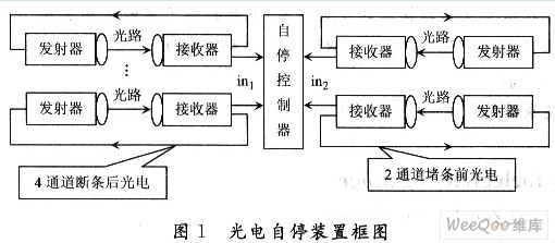

如图1所示,新型光电自停装置由四路对射式光电断条检测单元、两通道对射式光电堵条检测单元和自停控制器构成。控制器具有双控功能,断条自停和堵条自停分别输出,与检测单元采用三总线连接,为检测单元提供电源和接收停车信号。检测单元由红外线发射器和接收器组成,前后光电检测单元的电路原理相同,因安装方式不同其外观尺寸有差别。发射器工作状态受接收器控制,二者通过光路构成一个闭环检测系统。为防止光路间相互干扰,发射与接收器均安装光学透镜系统,使发射光到达接收器的光斑直径约为20 cm,因此,接收器具有较大的接收和调整范围。
断条检测单元具有自动复位功能,检测到断条后输出停车信号1 s即自动复位,当接收器持续接收不到光信号时间超过5 s,则发出故障指示,提醒维护。堵条检测单元检测到堵条故障,则持续输出停车信号,防止启动设备造成设备故障,堵条故障被排除后方能自动停止输出停车信号。考虑电缆连接的可靠性与方便性,发射器和接收器采用电话水晶头连接器与总线连接,安装、更换方便。

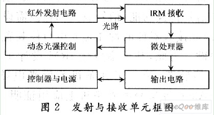

参见图2,发射与接收单元虽是分体结构,但电路设计为一整体系统。主要由微处理器电路、动态光强控制电路、红外发射电路、IRM接收电路及输出电路构成,由控制器提供工作电源。微处理器作为智能控制单元,与动态光强控制电路、发射电路、IRM接收电路,通过光路构成一闭环控制系统,使发射与接收具有智能化检测的特点。停车信号通过输出电路送到自停控制器,控制设备停车。
考虑到应用环境存在飞花、落尘和设备震动等因素,提出一种以微处理器为核心的检测方案,采用在遥控领域应用广泛的IRM作为检测器件,简化电路设计,提高稳定性;应用调制红外光发射,排除环境光干扰;以发射、接收检测反馈应答工作模式,提高检测可靠性;利用智能化的可变光强发射技术,抑制因透镜面落尘、发射器与接收器位置变化造成的误检测。应用证明在透镜稍有落尘的情况下,检测可靠。

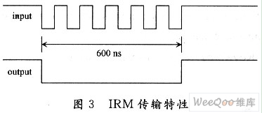

IRM适宜对波长为940 nm、调制频率为38 kHz红外脉冲信号的接收。当信号强度达到IRM的接收要求时,只需接收6个脉冲就能可靠触发输出低电平信号,如图3所示。若IRM连续接收38 kHz的红外脉冲信号,将持续输出低电平;IRM接收不到符合要求的红外信号时将输出高电平。因此若物体经过或遮挡接收光路,IRM接收的将不是连续脉冲光或接收不到脉冲光,光电自停装置的接收器正是利用了IRM这一检波传输特性,微处理器通过检测IRM的输出状态,可获取光路的被遮挡的信息,并且自停装置省掉了放大器和检波电路设计,提高了系统稳定性。

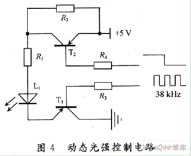

2.2 动态光强控制红外发射电路
红外线发射采用了动态可变光强设计,见图4。L1为红外发射二极管,T1,T2为PNP型三极管。当T2截止时,L1的限流电阻为R1+R2;T2饱和导通时短路R2,L1的限流电阻为R1,因此通过控制T2的导通状态可控制通过L1的工作电流大小,实现光强控制。微控器通过T1以频率为38 kHz、占空比为1/2的脉冲驱动红外发射管L1产生脉冲红外光。系统上电时微处理器控制T2截止,以小光强进行接收检测,若能够正常接收,系统将维持小光强发射进入工作状态,以提高发射器寿命。若不能正常接收,T2将导通提高发射光强,这时若能正常接收,系统将以较大光强进入工作状态,同时系统发出提示清洁透镜或调整接收器位置的信号。若仍不能正常接收,则自动关闭接收器输出,维持其他单元系统工作,并发出故障提示信号。这种设计方法,使发射与接收具有反馈应答特征,红外发射光强度得到动态控制,使接收器自动适用接收状态的变化,有利于提高检测可靠性。

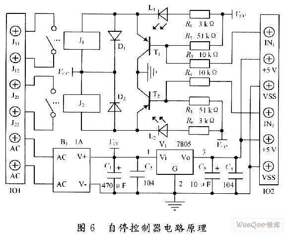

自停控制器电路原理参见图6,图中IO1,IO2为接口接线端子;J11,J12为断条停车继电器J1的触点输出;J21,J22为堵条停车继电器J2的触点输出;AC,AC为12 V交流电源输入端子,输入电压经全桥B1整流并经C1,C2滤波后输出直流电压VCC,为J1,J2供电;VCC电压还经三端稳压器V1稳压后为发射接收单元提供+5 V电压。IN1,+5 V,VSS为断条检测单元系统总线;IN2,+5 V,VSS为堵条检测单元系统总线。L1,L2分别为两种停车方式的动作指示LED。三极管T1与电阻R2,R3构成J1的驱动电路,二极管D1用于保护T1,驱动电路的输入端连接IN1。三极管T2与电阻R4,R5构成J2的驱动电路,二极管D2用于保护T2,驱动电路的输入端连接IN2。
设四路断条检测单元的输出分别为OC1,OC2,OC3,OC4;两路堵条检测单元的输出分别为OC5,OC6,则断条停车的条件为:
这种线“或”的逻辑接口设计,可方便地在总线上连接多个发射与接收单元,即无论哪一路输出低电平,都会引起自停控制器输出停车控制信号,而单元之间不会产生相互影响。

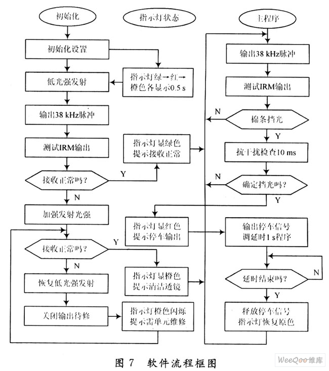

系统上电后微处理器先进行初始化设置,包括状态字设置、程序监控设置、输入、输出口设置、时间常数设置,然后进行光路接收测试,先以低光强测试,接收异常则加强发射光强度继续测试,若仍异常则退出检测,提示故障信息。接收正常进入主程序,进入主程序后在循环检测输入过程中产生38 kHz的脉冲信号。软件系统包括初始化程序、主程序、测控程序和38 kHz脉冲输出子程序,初始化检测和主程序软件流程图如图7所示。

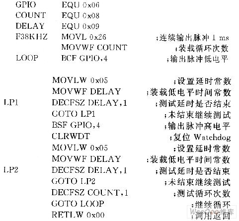

3.2 软件产生38 kHz脉冲子程序清单
为简化电路设计,通过合理设计软件系统,由软件产生38 kHz调制脉冲信号,在测试程序和主程序两次调用间隙检测IRM输出。这个间隙时间为脉冲周期的一半,即13 ns。微处理器的指令周期为1 ns,系统能够执行13条指令,足以实现检测IRM输出并完成程序跳转(2~4 ns)。为稳定接收,每次调用连续循环发射红外光1 ms,并在程序中嵌入复位看门狗(Watchdog)命令,监视微处理器运行,防止强干扰造成系统运行异常。程序清单如下:
