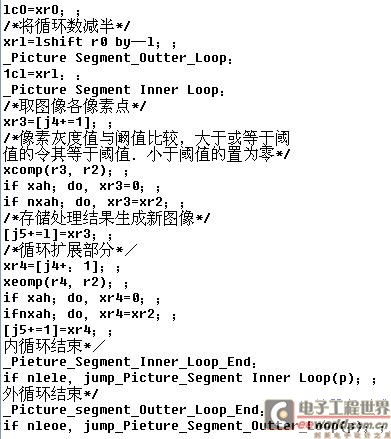

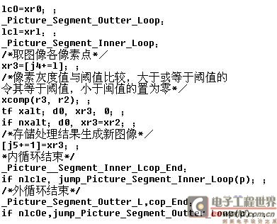

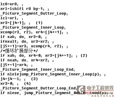

例1是一段对图像进行二值化的代码的主要部分.是一段2次的循环,并未经过优化;实例2是将其循环展开,2次循环过程合并为1次循环的代码段(这里假设其每行像素个数为偶数,如果不为偶数只需在内循环外额外处理一个像素即可);实例3是循环展开并进行优化精简后的代码段。这3段代码均用TSl01的汇编语言编写,其中j4指向待处理的图像;i5指向处理后的图像;xrO、xrl分别为图像行、列个数;xr2为二值化的阈值,像素灰度值大于或等于该值的使其等于该值,而像素灰度值小于该值的设为零。

如实例3中的(1)、(2)所示,下一循环的取数和与阈值比较语句同上一循环中的指令达到了并行。分别运行实例1与实例3并计算其每个像素所花费的时间,可知实例1中平均每个像素花费7.12个时钟周期,而实例3中平均每个像素花费5.12个时钟周期,比优化前少用了差不多2个时钟周期。
(2)提前取数达到并行
在循环外提前取数,彻底打破循环中各指令间时间的先后顺序,增强其独立性并最终达到并行的目的,这也是一种常用的方法。实例4利用此种方法,在实例3的基础上对实例1的代码段做了进一步的优化与精简。
如实例4中所示,(1)在循环外提前进行了取数,并在(2)达到了并行,(3)、(4)对由于提前取数造成的指针移位和额外的赋值进行了修正。但是,在使用此方法进行精简优化时要特别注意循环结束后对指针的修正。经计算。实例4平均每个像素所花费的时间为4.18个指令周期。
