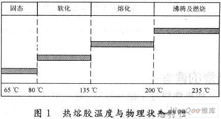

乙烯一醋酸乙烯共聚物(EVA)是喷胶系统普遍使用的一种热熔胶,它是一种不需溶剂,不含水分的固态可熔性聚合物。EVA在常温下为固体,当加热到一定温度时转变为具有一定粘度的流动液体,该液体喷涂在物体表面,并经压合可在短时间内完成粘结固化。它的主要构成成分为EVA树脂、增粘剂和粘度调节剂。作为主成分的EVA树脂直接决定着热熔胶的性能,如粘结强度、熔化温度、抗拉强度以及耐温变形性能等。增粘剂一般采用聚合松香或萜烯,它的加入主要是防止温度下降时,EVA树脂的粘结力及对被粘物体表面渗透力的降低。为了在熔融温度、胶体流动性、浸润性,以及凝固速度之间取得最佳的结合点,常采用微晶石蜡或石蜡作为粘度调节剂。热熔胶的温度与物理状态特性如图1所示。
图1中:80~135℃为软化区域,当加热至80℃时,胶体开始软化并熔动;135~200℃为熔化区域,此时胶体热熔成可流动的液体,通过对该液体施加5×104~1×105Pa的压力,可控制胶体喷射到被粘物体表面的胶体长度。在整个喷胶控制过程中,加热温度不可超过200℃,否则胶体有燃烧的危险。EVA热熔胶的冷却固化通常是在室温下完成的,较理想的温度以15~26℃为宜,湿度应保持在50%左右。

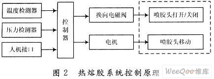

粘箱式纸板装箱机的主要工序是将热熔胶喷在纸板上,喷胶位置、喷胶长度及喷胶时间等参数的准确控制都直接影响到纸箱成型的质量、美观和成本的控制,热熔胶系统控制原理如图2所示。控制器通过温度检测器和压力检测器判别热熔胶的温度和压力,一旦达到工作要求,则驱动电磁阀换向,然后压缩空气经胶管、胶分配器和开关被送到喷嘴,熔融状态的EVA被喷射到纸箱表面,再通过电机带动喷胶头移动,即可在纸箱表面喷射出一定长度的胶条。喷射结束后,电磁阀复位,压缩空气被截止而终止喷胶。通过人机接口可设置和显示相关过程控制参数。

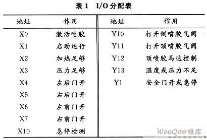

文中的点喷胶控制系统应用于纸箱的粘合,要求能够在一个纸箱的三个受胶面上(两个侧面和一个顶面)实现准确的连续喷胶和间断喷胶,PLC控制系统的I/O分配如表1所示。系统所需要使用的输入点包括激活喷胶的输入点、机器已经准备运行的输入点、加热和压缩空气已足够的输入点以及检测门被打开和急停被按下的检测输入点。系统所需要使用的输出点包括控制顶喷胶和侧喷胶气阀开关用的输出点、控制顶喷胶马达离合器的接合或分离的输出点、在机器运行中加热降温或压缩空气的气压不足需要停机的输出点和在机器运行中门被意外打开或急停被按下需要停机的输出点。

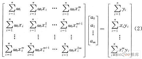

电磁阀是一种具有较大延时的执行元件,它的开启和关闭均需要经历一定的时间,虽然这个时间只有毫秒级,且当喷胶头移动速度较低时,由于电磁阀延时打开或关闭造成的误差较小。考虑到生产效率的因素,提高喷胶头移动速度成为必然,但由此造成的误差也明显增大。为了尽可能减小此误差所造成的影响,在分析喷胶头移动速度、喷胶压力及电磁阀闭合特性相互关系的基础上,建立一个误差修正补偿的数学模型,即提供一个与相关影响因素有关的超前、滞后修正量,以补偿由于电磁阀延迟所导致的位置及长度误差。由于无法直接抽象出各参数之间的函数关系,因此采用高次多项式逼近法,构造相应的补偿曲线如式(1)所示,利用最小二乘法进行多项式的拟合求解。
令:x表示喷胶头移动的速度;y表示相应的补偿量,则选取m个实验数据(xi,yi),其中i=1,2,…,n。通过最小二乘法构造如式(2)所示的关系矩阵,求解关于a0,a1,…,am的线性方程组,可得x,y之间的近似函数关系。
令:ωi=1,即取{1,x,…,xm)为基函数的代数多项式进行拟合。考虑到精度与速度平衡统一,经实验验证分析选取m=2,n=4,利用克莱姆(Cramer)算法求解出系数a),a1,即可得补偿曲线方程式:
