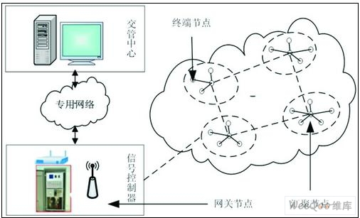

如图1所示,在无线传感器网络结构中,安装道路两旁的汇聚节点组成一个自组织的多跳网状Mesh基础网络构架,交通信息采集专用的传感器终端节点与每个临近的汇聚节点组成星型网络进行通讯,最终的数据将被汇聚到网关节点上。网关节点可以作为一个模块安装在交叉路口的交通信号控制器内,通过信号控制器的专有网络,将所采集到的数据发送到交管中心作进一步处理。
在无线传感器网络部署中,汇聚节点可以安装在路边立柱、横杠等交通设施上,网关节点可以集成再交叉路口的交通信号控制器内,专用传感器终端节点可以填埋在路面下或者安装在路边,道路上的运动车辆也可以安装传感器节点动态加入传感器网络。

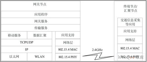

在ITS无线传感器网络的设计中,网络节点按照功能不同,需要分别进行设计。终端节点、汇聚节点和网关节点的软件功能如图3所示。终端节点安装不同的传感器用于运动车辆信息采集和道路信息获取等。其功能实现可按照精简功能设备(RFD,ReducedFunctionDevice)标准来实现。终端节点与汇聚节点按照星型网络组网,在固定时间点由睡眠状态醒来与汇聚节点主动通讯。信息路由则交给父(汇聚)节点及网络中具有路由功能的协调器和路由器完成,降低了节点功耗和软件实现复杂度。汇聚节点是终端节点软件功能上的扩展,实现了扩展网络及路由消息的功能,允许更多重点节点接入网络。可按照全功能设备(FFD,FullFunctionDevice)标准进行设计。
无线传感器网络节点软件功能
网关节点是网络中所需要的协调器,负责启动网络、配置网络成员地址、维护网络、维护节点的绑定关系表等,还负责将所采集的数据初步处理并交付交通信号控制器传输到上一级信息中心,需要较多存储空间、计算及通讯能力。

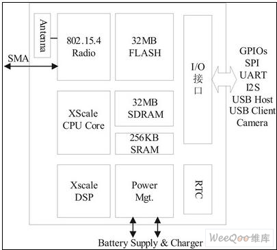

在设计无线传感器网络网关时,需要较强的数据处理能力,用以实现复杂路由协议以及信息处理等。如图5所示Crossbow的imote2节点采用了MarvellPXA271高性能、低功耗处理器。该处理器使用动态电压调节技术,频率范围13MHz"416MHz,可工作于低电压(0.85V)低频率(13MHz)模式,具备了优良的动态电源管理技术。此外,该处理器封装内集成三个芯片256KBSRAM,32MBFLASH以及32MBSDRAM,减小了体积。通过提供多种I/O,能够灵活的支持不同种类的传感器。该处理器还支持一个MMX协处理器,提高多媒体处理能力,可以用于无线多媒体传感器网络中的语音和图像处理。Imote2使用TI的CC2420ZigBee射频芯片,支持2.4GHz、16通道250kb/s数据传输,发送功率-24~0dBm。有效通讯距离是30米,可以通过SMA接口外接天线来增加传输距离。
