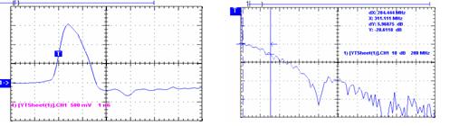

天线的物理结构与天线性能有比较密切的关系。辐射天线的输入阻抗与超宽谱脉冲源的特性阻抗的失配,造成天线馈源处不同程度地反射。从图1所示的天线结构形式来看,激励脉冲(如图2)进入同轴馈电区后,具有宽频带特征(如图3)的脉冲电流馈入天线。一部分电流通过①、③、②构成的电流环(或磁振子)向自由空间辐射,同时产生反射波和热耗(由于激励脉冲的上限频率较低,天线的热损耗一般可不予考虑);另一部分电流通过①、④、⑤构成的阻抗渐变型TEM喇叭(主要表现为电振子辐射器)向自由空间辐射,同时也产生反射波。
图2 激励脉冲波形 图3 激励脉冲频谱

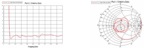

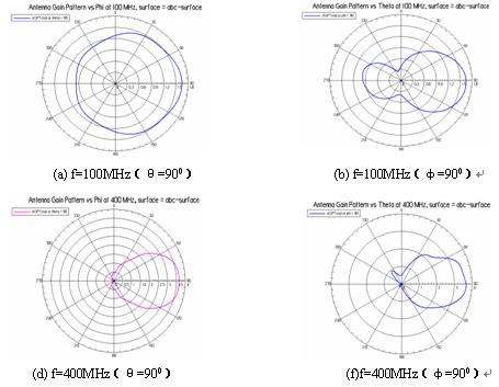

在以上分析的基础上,利用数值模拟软件对50x50x50cm3的电-磁振子组合型超宽带天线进行了模拟,图5、图6为数值模拟结果。
(a) 天线驻波曲线 (b) 天线输入阻抗圆图
图5 50cm电-磁振子组合型天线模拟结果
图 6 不同频率下50cm电-磁振子组合型UWB天线在θ=900和φ=900平面的方向图

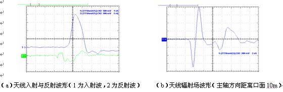

图9为天线馈入超宽带脉冲信号时,用Tek TDS684测量到的入射脉冲、反射脉冲和辐射场脉冲波形。其中,激励脉冲信号底宽约为2ns,前沿为350ps,峰值电压为150V。入射信号与反射信号采用无感电容分压器(分压比为100:1),辐射场测量采用带宽为80MHz~2GHz、有效高度为6.1cm的TEM喇叭测量天线,测量点位于天线最大辐射方向距离口面10m处。测得反射波最大正峰29.8V、最大负峰为-35.6V,测点的电场强度为24.6V/m。求得该天线辐射效率Kw=Wr/Wg=60%(Wr=Wg-Wref为天线的辐射能,Wg为激励脉冲能量,Wref为天线反射脉冲的能量)。
