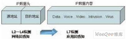

DPI (Deep Packet Inspection),即“深度报文检测”。所谓“深度”是和普通的报文分析层次相比较而言的,“普通报文检测”仅分析IP包的4层以下的内容,包括源地址、目的地址、源端口、目的端口以及协议类型,而DPI 除了对前面的层次分析外,还增加了应用层分析,识别各种应用及其内容,基本概念如图1所示。
图1 DPI的基本概念
普通报文检测是通过端口号来识别应用类型的。如检测到端口号为80时,则认为该应用代表着普通上网应用。而当前网络上的一些非法应用会采用隐藏或假冒端口号的方式躲避检测和监管,造成仿冒合法报文的数据流侵蚀网络。此时采用L2"L4层的传统检测方法已无能为力了。DPI 技术就是通过对应用流中的数据报文内容进行探测,从而确定数据报文的真正应用。因为非法应用可以隐藏端口号,但目前较难隐藏应用层的协议特征。

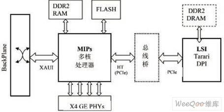

以某公司基于MIPs的多核芯片为例,图2所示为Tarari芯片与MIPs多核的设计框图。由于 Tarari芯片具有PCI、PCI-X以及PCIe接口,因此Tarari可以通过这些接口与满足条件的多核处理器直接对接。对于很多高速应用,如果PCIe接口类型不匹配,也可以在PCIe与处理器间搭接PCIe与其它接口的转换桥片。对于低速应用,Tarari可以实现无RAM操作,即无需外围的DDR2芯片,通过内部存储器就可以实现数据处理。
图2所示电路的工作流程如下:当有数据包从GE接口进入MIPs多核处理器,处理器会通过PCIe接口或者HT桥片将其送入Tarari内容处理器,此时Tarari会通过内部的多个引擎对数据与规则集进行比对匹配,因为匹配规则在处理期间已经调入Tarari芯片的内部缓存,并且数据在处理过程中并不会进行任何形式的存储,所以匹配过程延时很小。匹配结束后,*估结果同样经过PCIe或者HT总线送回处理器,上层软件根据结果来决定对报文的处理。
