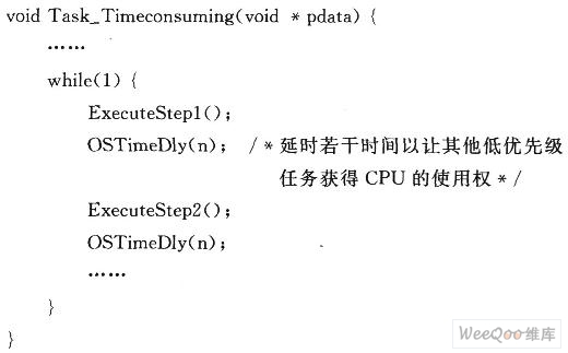

μC/0S—II嵌入式实时操作系统采用的是基于优先级的可剥夺调度法。基于优先级的可剥夺调度法是指,CPU总是让处于就绪态的、优先级最高的任务运行;最高优先级的任务一旦就绪,总能得到CPU的使用权,当一个运行着的任务使一个比它优先级高的任务进入了就绪态时,当前任务的CPU使用权就被剥夺了,更高优先级的任务立刻得到了CPU的使用权。除非最高优先级的任务主动放弃CPU的使用权(通过调用0STimeDly()、0SSem—Pend()等函数),否则低优先级的任务是没机会获得CPU使用权的。对于一个实际应用系统中耗时比较长的任务,为了让其他任务能够得到实时调度,可以用两种方法来处理。第一种方法是把该任务的优先级设为最低(当然还是比空闲任务要高);第二种方法就是让该耗时任务运行一段时间后延时一下再继续运行,即把整个任务划分为若干步骤来执行,如以下的示例代码:

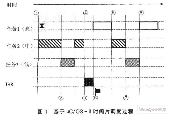

图1解释了该调度法的调度过程(其中任务1优先级最高,任务2次之,任务3最低)。
①任务2和任务3都处于就绪态,任务1在等待一个信号量,优先级中的任务2获得CPU使用权。
②任务2的时间片用完,优先级低的任务3获得CPU使用权。
③任务3的时间片用完,任务2重新获得CPU的使用权。
④任务2的时间片还没用完时中断来临,中断服务程序获得CPU使用权。
⑤中断服务程序发送了一个任务1等待的信号量,中断服务完成后优先级高的任务1获得CPU使用权。
⑥任务1的时间片用完,任务2继续运行。
⑦任务2的时间片用完,任务3获得CPU使用权。
⑧任务3的时间片用完,重新分配时间片,新一轮调度开始。

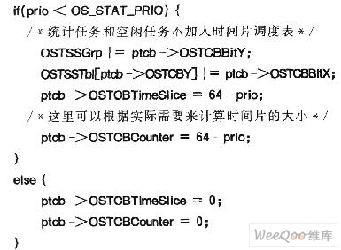

在初始化任务控制块的函数0S_TCBInit()中,笔者添加以下代码让新创建的任务处于时间片就绪表中,并根据任务优先级对任务的时间片大小进行初始化。

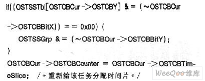

0STimeTick()函数在每个时钟滴答被调用,在时间片调度过程中起到了递减时间片计数器的作用。当计数器为0时,进行任务切换或是重新给各个任务分配时间片并开始新一轮调度。

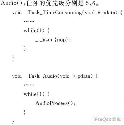

笔者首先把μC/0S—II移植到开发板上(MCU意法半导体生产的基于ARM7TDMI核的STR730),然后如2小节所述对相关部分的源代码进行修改,接下来将优先级调度法和基于μC/0S—II的时间片调度法进行比较。为此分别建立了2个任务Task_TimeConsuming()、Task_Audio(),任务的优先级分别是5、6。
由于模拟的耗时任务Task_TimeConsuming()是个死循环且没有调用OSTimeDly()函数,其优先级又比Task_Audio()高,如果完全按照优先级调度,系统不会有声音输出,因为负责声音控制的任务Task_Audio一直得不到运行。而如果按照时间片调度(在os_cfg.h中增加#defineOS_TASK_TIME_SLICE_EN 1),则声音输出正常,通过仿真器在Task_Audio()中设置断点,程序会很快停止在断点处。进一步地,依次在Task_TimeConsuming()和Task_Audio()函数体中设置断点,分别记录两次PC指针停止在断点处时看门狗计数器的值WDG_Counterl和WDG_Counter2,可以利用WDG_Counter1和WDG_Counter2的差值估算出任务Task_Audio前后两次被调度的时间间隔(忽略任务在切换过程中的耗时)。经过多次计算,这个时间间隔值的范围在58~59 ms,而任务Task_TimeConsuming的时间片理论值=64一Prio=64—5=59 ms,实验值与理论值是非常吻合的。
