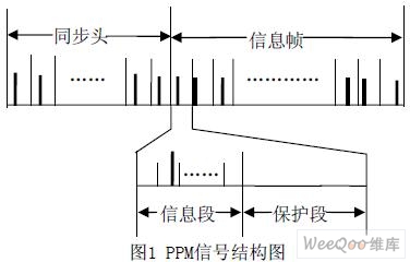

PPM调制采用光脉冲作为载波,信源的信息控制脉冲的位置。PPM信号结构如图1所示。

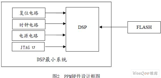

PPM 硬件设计框图如图2 所示。
设计一个DSP最小系统外加用于程序存储的FLASH即可实现PPM的调制。DSP芯片采用 TMS320C5410,内部RAM空间较大 ,一般应用不需要外扩 RAM,工作时钟为100MHz,六级流水, 为通用高速低功耗数字信号处理芯片,外设(I/O)工作电压为3.3V,核工作电压为2.5V,地 为数字地。电源电路采用电源芯片TPS73HD325,典型输入电压为+5V,为VC5410提供+3.3V 和+2.5V电源输出,在TI网站上可查阅到TPS73HD325具体电路连接,同时也可提供复位。JTAG 口要注意接一些上拉电阻,以便能连接得上仿真器,还要注意DSP一些没用到的引脚也要接 上拉电阻。外接FLASH的作用是将PPM调制代码装入其中,脱离仿真器和PC,给系统单独上电, 也能实现PPM调制。FLASH采用SST39VF400,其使用方法可参考TI上有关SST39VF400的使用手 册。限于篇幅,这里不多做介绍。最后在DSP的XF脚接上一个LED作为调制信号的输出指示。

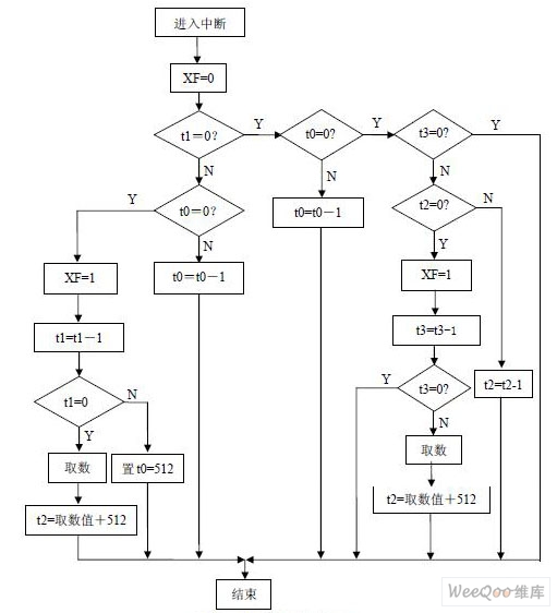

本系统设计为256PPM,发送一节信息,包括5个同步头,60个信息,信息值为65。激光 脉冲重复频率为50Hz ,要求相邻两脉冲间隔大于20ms ,这里设时隙间隔为40μ s ,保护时隙数设为512,符合要求。利用DSP定时器产生40μ s 的定时,这样可以得到准确的40μ s 脉 冲宽度。首先定义几个计数器。同步头间隔设为512,用t0计数;同步头个数设为5,用t1 计数;t2表示信息与保护时隙512相加的值;信息个数设为60,用t3表示。其软件流程图包 括主程序流程图和中断服务程序流程图。中断服务程序流程如图3所示。
主程序流程图中包括初始化t0,t1,t3,定义t3个要发送的信息,设置定时中断40μ s , 开中断,等待中断。定时时间到,进入中断,执行中断服务程序。
图3 中断服务程序流程图

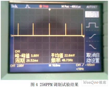

3 试验结果 用数字示波器观测到的256PPM 调制试验结果如图4 所示。每格代表10ms ,大约为256 个时隙宽度。图中,第一和第二条线为同步时隙,间隔512× 40μ s = 20.48ms ,大约为两 格,与理论想相符;后三条为信息时隙,都与前一条间隔相等,两格多,也与理论上信息时隙应出现的间隔(512 + 65)× 40μ s 一致。
图4 256PPM 调制试验结果
