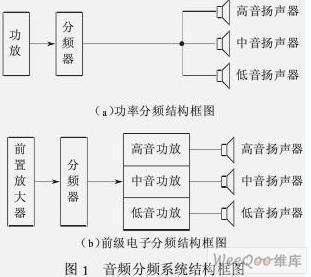

扬声器系统的分频器分为前级分频和功率分频2类。前级分频是前级电路中由电子元件产生的分频,再由各自的功放分别驱动高﹑中﹑低音扬声器系统,如图(1a)所示,属于小信号有源分频。而功率分频则是由电感电容电阻元件构成的位于功放与扬声器之间的无源分频电路,如图(1b)所示。
采用功率分频的扬声器系统结构简单、成本低,而且又能获得很高的放音质量,因而在现代高保真放音系统中应用最为普遍。其性能的好坏与扬声器的各项指标以及分频电路、电感元件的性能、精度有密不可分的关系,精确计算电感参数便是成功的关键。

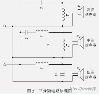

下面以三分频分频器为例说明其参数的计算,如图3所示。
(1)计算分频电感L1,L2,L3,L4和分频电容C1,C2,C3,C4。
为了得到理想的频谱特性曲线,理论计算时可取:C1=C4,C3=C2,L1=L3,L4=L2,分频点频率为f1,(f2见图2),则分频点ω1=2πf0,ω2=2πf2。并设想高、中、低扬声器阻抗均相同为RL。每倍频程衰减12 dB。

以图3的分频网络为例,由于低音单元的分频电感L2与负载R(L低音单元额定阻抗)相串联,因此若L2的阻抗过大,功放输出功率在其上的损耗将增大。同时,功放内阻对低音单元的阻尼作用也将大大减弱。前者影响功放的有效输出功率,后者对音质的影响却无可挽回。由于分频网络中L2的电感量最大,且随分频点的降低而增大,所以L2的直流电阻的影响相当突出。
至于高音单元的分频电感L1,因它未与负载串联,就不存在L2那样的功耗和阻尼问题。但是仍希望其阻抗尽可能小些。因为它与负载并联,起着旁路来自C1的残余低音频成分的作用。若阻值过大,就会影响高音分频网络对低音频的衰减陡度。

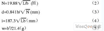

设所需电感量为L(μH),其阻抗值为R(Ω),先求出绕组的结构参数

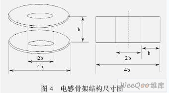

参数b是绕组的高度(宽度),决定了绕组的内径和外径。所以求得b后即可按图4制作绕组骨架,其中骨架外径适当加大10%左右,然后求取
其中,N为绕组匝数,d为导线铜芯直径,i为导线总长度,w为导线总重量。
根据铜芯直径d从线规表中选取对应的标称直径,由导线总重量可选购足够用量的高强度漆包线。
采用该计算方法绕制的电感经与实验对比,误差一般小于5%,绕制后是否测量已无关紧要了,基本上能满足直接应用的要求。
由于以上绕制方法中,实际使用导线铜芯直径D总是选得比计算直径d大一些,从而造成绕制后的电感量总比计算值低些,显然,加长绕制导线长度,即多绕几匝就可使实际电感量更接近计算值。实际绕制导线的总长度可由
k=0.4[(D/d)-i] (6)
I(=i+k)i (7)
求出。其中k为实际导线的加长系数,I为实际绕制导线总长度,把长度I全部绕入骨架即可。D为实际导线直径。
如计算1 mH、电阻值为0.8Ω的空心电感线圈的最佳结构尺寸及绕制参数。将数值代入式(1)~式(5)得
骨架的中心轴外径取2b=24 mm,骨架两夹板间距为b=12 mm,骨架夹板外径取4b=48 mm,(实际制作时可加大10%)。计算结果如下
b=12 mm;2b=24 mm;N=181.5匝;d=0.75 mm;i=20.52 m;w=81 g。
如果采用导线直径实际为D,则用k=0.4([D/d)-i],I(=i+k)i进行修正。采用该方法计算出L1,L2,L3,L4的值,照图装配即可。
