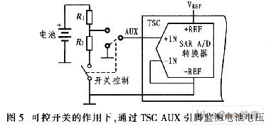

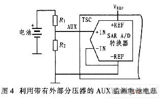

(2)利用AUX输入引脚监测VBAT TI公司一些型号的TSC没有电池电压监测引脚(VBAT)。一般的辅助输入不能直接用于监测电池,只是因为电池电压高于TSC电源电压(高于VREF)。如果在电池和AUX之间加外部分压器,TSC辅助引脚(如AUX)仍然可用于测量,监控电池电压,如图4所示。选择R1和R2的阻值时应留有足够大的余量,以确保AUX引脚的信号范围为O V"VREF。注意,由于电池漏电流为VCC/(R1+R2),因此,图4中的分压器会额外消耗功率,可采用大阻抗来降低功耗。
由于分压器和电源(地)之间有一个开关,只有在电池测量的短暂周期内才为内部分压器供电,因此TI公司的TSC的VBAT输入电路不消耗额外的电池电量。同样,在利用TSCAUX引脚监测电池电压时,增加了图5所示的可控开关,可以降低功耗并确保TSC掉电时信号从AUX引脚断开。

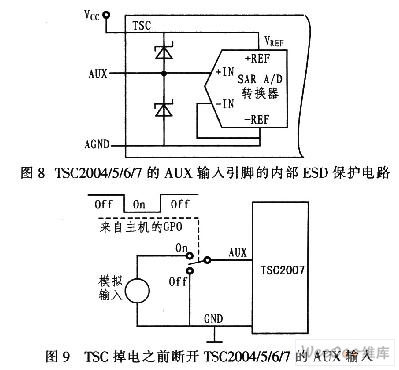

图6为TSC掉电前模拟输入断开时其中的一种情况。如果TSC掉电时(Vcc=0 V)模拟输入信号为正(AUX是非零信号),模拟信号可通过ESD保护二极管到达Vcc(图6中的红线)。这可能会使TSC部分或全部上电,具体取决于输入信号振幅,功率消耗多,并可能导致TSC故障。因此,应避免采用图6电路配置。
另一种方案是简单地采用图7所示的ESD保护电路。静电电压非常大时,由于流经ESD保护二极管的电流受到了限制,因此图7(a)电路的效率与图7(b)不同。另一方面,图7(b)电路不对称,因此不能为ESD正、负脉冲提供平等保护。TI公司的TSC2004/5/6/7型TSC采用先进的片上ESD保护设计,简化电路如图8所示。显然,对于这些器件,TSC的AUX辅助输入信号应在TSC的Vcc电源关闭之前断开。AUX信号断开的示例电路如图9所示。
8 特殊应用总结
未使用的模拟输入引脚应直接连接模拟地层;用AUX监测电池电压时应重视分压器的电阻值和功率消耗;在断开TSC电源之前,始终采用软件命令禁用TSC辅助输入;对于ADS7846、TSC2046及TSC2003,当TSC电源断开时,AUX或VBAT引脚可始终连接至非零信号;对于TSC2004/5/6/7,在TSC电源关闭之前应从AUX模拟输入引脚将非零信号断开。
