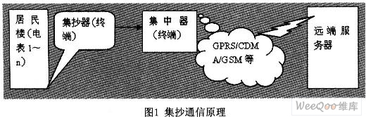

受通信距离的和通信质量的影响,目前的集中抄表系统都只是停留在范围较小的居民小区层面上,集中抄表的基本原理如图1所示。
每栋居民楼都装有一台集抄器(终端),负责抄读本栋居民楼的所有电表数据,通常采用的是:RS485、脉冲口等有线方式,由于表的数量较少而且一般比较集中,所以布线不会存在很大困难,通常容易实现。由集抄器向集中器上报所采集到的数据并由集中器(主站)将收集到的各栋居民楼(小区)的电表数据通过 GPRS/CDMA/GSM等方式上报给远端服务器。
终端抄表和主站上报数据的方式是相对固定的,通常不考虑其他通信方案,由终端向主站上报数据理论上可以采用RS485有线通讯,但是由于距离较远,布线工程很大,通常难以实现。目前比较流行的有两种:采用电力专用的230 MHz电台通讯和电力线低压载波技术。采用电力线载波抄表方案,在传输数据信息时,由于存在干扰噪声大、噪声带宽大、阻抗不确定等因素,导致在电力线上传送信息困难、传输距离有限等问题,而采用电台则可以有效避免或改善这些问题,本文就是针对无线电台通信方式提出的组网方案。

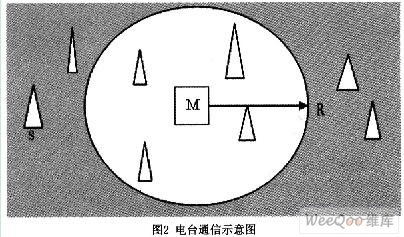

采用电台通信方式的情况下,终端和主站上都自带了一个无线电台通信模块,负责完成无线电的收发。其基本通信原理如图2所示。
M为主站,而其他的三角形则是分布在各个楼层、小区的抄表终端。由于采用的调制频率都在230 MHz这个频段内,多台终端同时上报数据的时候会因为同频干扰而导致接收出错,因此,实际操作时在任意一个时刻只允许一台设备发射信号,其他设备都处于*状态。正因为这点,给建网规模造成了很大的限制。如上图所示,主站的辐射半径R是有限的,由于地理位置等诸多因素的影响,总有些终端会处于主站的辐射盲区之中,这就需要以辐射区域内的终端作为中继间接联系上这些设备。由于无线电台存在同频干扰问题,在建网时要求有一套具有防冲突功能的路由机制,下面提出一种给予侦听信道空闲思想的无线电台路由算法。
