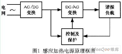

感应加热电源的原理图如图1所示。其中,整流变换电路将50 Hz工频市电转换为直流电;根据整流得到的直流电压大小是否可变,整流电路可以分为“可控整流”和“不可控整流”,其中“不可控整流”只需要采用大功率二极管作为整流元件即可,电路结构简单,可有效降低设备成本;整流后的直流电再经过逆变电路,变换成大小和方向都随时间变化的交流电,其频率和幅值可以通过逆变电路控制;按要求得到的交变电流加载到谐振负载电路上,在负载线圈上产生交变的磁场,从而在置于交变磁场中的金属器件表面产生涡流,完成能量的传递,达到加热金属器件的目的;“保护控制电路”起保护作用以及调节加热功率的大小。

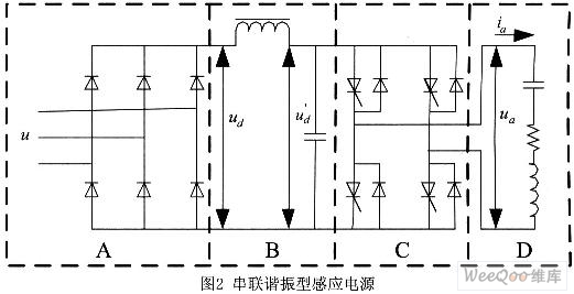

串联谐振型感应电源又称“电压型感应电源”,其主电路原理图如图2所示。A 区域部分为三相桥式不可控桥式整流电路,它将工频交流电整流成脉动的直流电ud;B为直流中间路,它由一个滤波电感和滤波储能电容组成,它把50Hz工频网络和中频网络隔开,电容很大,它两端基本上是平滑的直流电压u'd,此电压是在逆变电路C还没有工作前电容器就储能建立的电压,以便于启动逆变电路;C 为单相桥式串联逆变电路,它将直流电压u'd逆变为中频方波电压ud,并把它加到负载电路;负载电路D为电感器和电容器组成的串联振荡电路,它对工件进行感应加热。中频电压u'd中含有明的基波和谐波成份:接近谐振频率的基波电压加到串联振荡电路时,振荡电路呈高阻,比基波频率高几倍的谐波电压加到串联振荡电路时,振荡电路呈现很小的阻抗。所以方波电压加到串联振荡电路时,感应器负载电流ia实际上接近于正弦波。

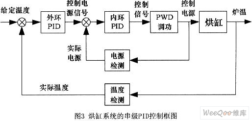

3.2 串级PI D控制
造纸生产中,烘缸最重要的参数是烘缸表面工作温度T,它直接影响到成品纸的质量。由于温度T有延迟大、升温慢、惯性大等特点,较难控制。因此,在设计中采用串级控制,它主要有以下的一些特点:
(1)副回路所受的干扰,当还没有影响到被控量时,就得到副回路的有效控制;
(2)副回路中的参数变化,由副回路给予控制,对被控制量的影响大大减弱;
(3)副回路的惯性由副回路给予调节,因而提高了整个系统的响应速度。
串级控制控制框图如3所示,外环的控制对象为温度T,内环控制对象为负载电路的输出电流IO。
在烘缸座架上安装红外线温度探头,将温度信号转化为电信号采集到PLC模块中,在程序中经过平滑滤波等步骤得到烘缸表面的平均温度TO。TO与设定温度 Tsp 比较,其差值作为PID模块的输入,经过以上介绍的PID算法计算后,输出信号用来调整负载电路加热电流IO的设定值Isp。实际加热电流经过互感线圈采集到PLC模拟量模块,与I sp比较后作为内环PID模块的输入,计算后由PLC输出一个4~20 mA的控制电流来调节功率输出。整个系统中的各个变化量,比如温度T、加热电流大小IO、控制信号毫安数、烘缸转速等数据显示在TD200的屏幕上,操作员可以清楚看到这些变量的实时变化情况,并可通过设定温度T的给定值、加热电流的给定值自动或半自动地调整加热功率。
