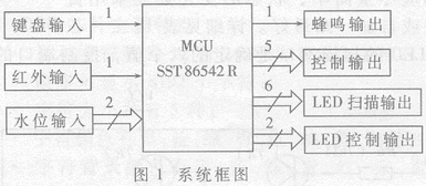

本设计中采用单片机SST868542R。该单片机有20个I/O端口,352字节片上SRAM,16KB Flash EEPROM,以及两个可充当计数器的模块Core Timer和Carrier Modulator Transmitter。采用6805精简指令集。
6个红外输入共有国个红外输入端口,根据输入的红外码来判断输入的按键。6个键盘输入共用国个键盘输入端口。12个LED指示灯与单片机的接口有8个,分别为6个扫描端口和2个控制端口。系统框图如图1所示。

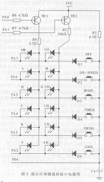

为了节省I/O端口,接口电路将12个LED排列成一个6行×2列的矩阵,如图2所示。每列有6个LED,其阳极相连并通过一个反相器连接到单片机的I/O 口,称为控制端口。每行有2个LED,其阴极相连并与单片机I/O口相连,称为扫描端口。每一行的扫描端口后串联一个二极管和一个脉冲式键盘,6个键盘的另一端相连并与单片机的公共键盘输入端口相连。这样LED和键盘仅需要9个端口。
由于电路上的需要,LED和键盘检测采用行扫描的工作方式。每次扫描将需扫描行的扫描端口置低,其它扫描端口置高。如果此时按下被扫描行的键盘,那么公共键盘输入端口为低电平,否则为高电平。为了让指标灯持续发亮没有闪烁感,扫描频率要求75Hz以上。每周期扫描6行,因此扫描时间间隔应小于2.2ms。

当系统处于开机状态下,扫描端口是011111时,表示选中(图2)LED矩阵的第一行,此时系统控制第一行两个灯的亮灭。首先来看看这两个灯各代表什么意思,第一个表示‘导风’连接到PA0端口,第二个表示‘冷风’连接到PA1端口。
从状态字的定义来看,SWING=1,无导风,则灯灭,反之SWING=0,灯亮;由于MCU的PA0端口通过反相器连接到该灯的阳极,所以PA0=1,灯灭,PA0=0,灯亮,因此PA0的值直接等于状态变量SWING。同理,PA1=COOL。
在其它5个不同的扫描端口赋值下,根据控制灯和状态字的意义,可以得出如表2的结果,表中的(0)、(1)、(2)、(3)表示该状态字的第0、1、2、3 位的值。当系统处于关闭状态时,所有指示灯是灭的,因此对于6个扫描端口值,控制端口PA1-PA0恒等于11,不驱动LED。
表2 开机状态下控制端口、输入状态字和扫描序号的关系
事实上,5个控制输出信号也是与当前的状态变量密切相关的,它们的赋值计算方法与PA1、PA0相同。
