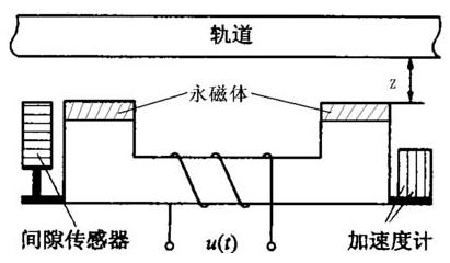

为了更方便地研究系统的数学模型,将该系统的物理模型简化为图1所示的形状。

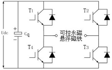

悬浮控制要求反映动作快,为减小斩波器所具有的滞后性,要求所选用的斩波器具有较高的输出电流变化率且安全可靠。考虑到流过磁极的电流有两种相反的方向,因此悬浮磁极的驱动斩波器选用全桥斩波器——H型斩波器。其拓扑结构如图3所示,拟采用两电平调制,即开关T1和T3的开关信号相同而开关T2和T4的开关信号相同,为避免直流贯通,T1(T3)的开关信号与T2(T4)的开关信号之间有适当的死区。

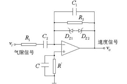

前级处理电路其主要功能是完成传感器信号的放大,与基准信号的比较,以及信号的转换,滤波。由于没有采用速度传感器,而通过软件方法获得的信号又不能令人满意,可设计对气隙信号进行微分处理的微分电路,如图4所示。
图4 微分电路
此电路的输入与输出关系为:

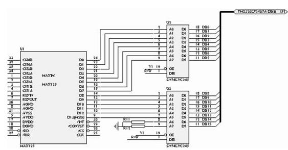

A/D转换电路
A/D转换电路实现采样保持和A/D转换两种功能,它是在TMS320LF2407A微处理器控制下完成操作的。本文采用MAX125芯片实现这一部分功能。
根据MAX125接口电路的特点,设计如图5所示与TMS320LF2407A的接口电路。

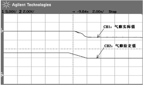

图6为悬浮系统慢浮起过程的示波器记录。混合悬浮系统初始机械气隙为0.02m,稳定悬浮机械气隙为0.015m。
X轴:2.00s/div;一通道Y轴:2.00V/div;二通道Y轴:1.00V/div
图6 混合悬浮系统慢起浮气隙实验结果

实验结果表明该硬件设计能够实现电磁铁的稳定悬浮。
