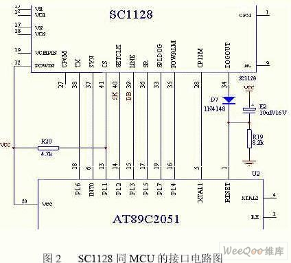

1 SC1128与单片机的接口
SC1128第28脚为电路工作主时钟的二分之一的晶振输出(其峰峰值约为4V),近似正弦波;32脚电压监测端;33脚看门狗输入端,正常工作时应该在768mS内产生一次高低电位变化;34脚看门狗输出端,与33脚配合,正常时输出低电平,否则输出三分之一占空比的复位脉冲;35脚与32脚配合,当电源信号低于监测值时,输出低电平,当高于监测值,则输出高电平;36脚收发控制端,0为接收,1为发射;37脚在发射和接收同步后产生同步脉冲信号,频率随工作主时钟和周波的变化而变化;38脚为输出发送和接收的数据;39脚为设置数据及状态的输入输出端;40脚为同步设置时钟输入端;41脚为片选输入端。
数据收发流程:
当发射状态时,单片机将SR端(36脚)置高,1128芯片发出同步头(37脚),单片机通过TX端(38脚)同步发送数据。
当接收状态时,单片机将SR端(36脚)置低,1128芯片若接收到数据,则产生同步头,通过TX端(38脚)将数据同步发送到单片机。

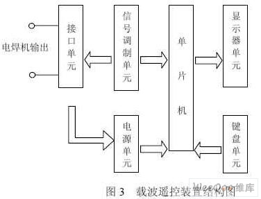

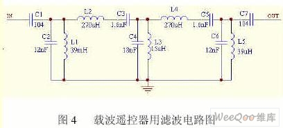

载波遥控器的硬件结构图如图3所示。控制硬件电路的设计主要考虑功能的完善性、可扩展性,人机界面的灵活性、可操作性。载波遥控器主要由六部分功能电路组成:单片机、显示器单元、键盘单元、接口单元、电源单元和信号调制单元。单片机选用美国SST公司的FLASH型SST89E52RD2。它除了具有8051单片机的全部功能之外,又增加了许多实用的资源,可以在线应用编程(IAP),省去编程器,协议自定的远程升级,维护安全又方便。具有16K的非易失性存储空间,掉电后数据不丢失,内嵌2块小扇区的FLASH存储器,任意一块可做为数据或程序存储器,并且可以省掉外挂的E2ROM,节省有限的载波遥控器PCB板空间。内置的看门狗定时器,可防止系统的死机。另外,单片机SST89E52RD2还具有5通道的可编程计数器阵列(PCA),便于以后载波遥控器功能的扩展。选用SST单片机的一个最大好处是:它具有很强的抗干扰能力,在MCS51单片机中,SST的单片机应该说抗干扰能力最好的。信号调制单元以扩频通信芯片SC1128为核心,完成各个设置参数的发送任务和对方接收成功的反馈信号。单片机将发送信号通过串口发给SC1128将信号进一步处理后,发给信号放大器,再经过高频耦合变压器传到电焊机输出电缆上,安装在电焊机中的接收部分将此信号取出,滤波放大后给SC1128。SC1128和MCU的接口电路上面已经做了介绍,如图2所示。接收部分的工作原理和发送处是一样的,这里不再累述。接口单元中由一个带通滤波器和对电焊机输出电压的整流部分组成。这里介绍一个实用的滤波器,很适合处在电磁干扰很强的电焊机使用。该滤波器为带通滤波器。其不仅要将带外杂波滤除,还要保证前后级之间的阻抗匹配,以达到顺利传递信号的目的。由于主晶振的工作频率不同,载频也不同;调制周波数和数据传输速率不同,带宽也不同。因此,滤波器的参数在主晶振频率不同时也将有所变化的。本文设计的载波遥控器选用10MHz的晶振频率,数据速率是1Kbps、四周波调制、250KHz载频,带宽为100KHz(200"300KHz)。对于载波遥控器的控制信号而言,1Kbps的数据传输速率已经足够。

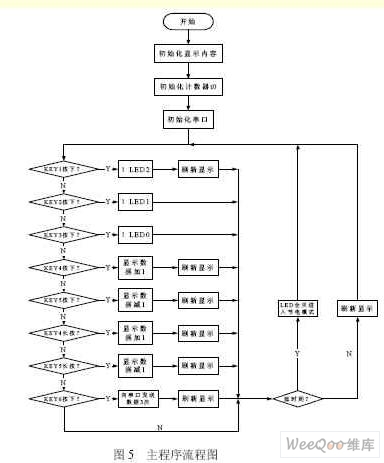

a.软件部分围绕单片机和SC1128的通信来完成,主程序流程图如图5所示。

SC1128和MCU的连接如图2所示。SC1128发射或接收数据是通过SR(发射/接收控制端)、TX(发射/接收数据端)和SYN(发射/接收同步脉冲端)三个端进行的。SR=0电路处与接收状态, SR=1电路处与发射状态。
发射状态:当SR=1,发射/接收同步脉冲端SYN输出同步脉冲。当电路处于发射状态时,电路内部在SYN的上跳沿对TX端输入的数据进行锁存,所以外部MCU应当在SYN的上跳沿保持TX端的数据不变化而在SYN的下跳沿可以给出发射的数据。
接收状态:当SR=0,电路处于接收态, SYN端不会立刻输出同步脉冲,只有当电路接收到的数据与本电路“同步”之后,SYN端才能输出同步脉冲。SYN端输出上跳沿时接收数据从TX端锁存输出,并一直保持到下一个上跳沿,因此MCU应在SYN同步脉冲的下跳沿之后从TX端读出数据。
