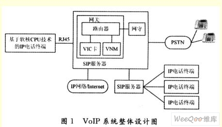

通过对国内外VoIP技术的研究,要面向社会推广价格低廉的IP电话业务,普通用户的电话终端成本,运营商的设备、管理成本都是必须考虑的因素。因此,设计出了一个VoIP系统方案,如图1所示。
该设计方案具有一个功能可扩展的基于软核CPU技术的IP电话终端;具备基于会话初始化协议的SIP服务器,该协议是专为网络会话而生的;并利用语音接口卡实现SIP与PSTN的互联。具有技术先进、针对性强和通用性好等特点,是可行有效的。

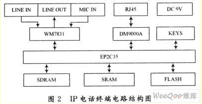

根据1P电话终端的硬件需求,为该终端配置了音频接入口、音频编解码芯片WM8731;网络接口芯片DM9000A;存储器IC42S16400;主控制器EP2C35;直流电源9 V,如图2所示。
IP电话终端采用直流9 V供电,通过稳压芯片(输出+5 V)为电路板供电.终端的A/D、D/A转换器选用了Wolfson公司的24 b音频编解码芯片WM8731,以太网传输部分选用了Davicom公司的网络接口芯片DM9000A,并为输入拨号配备了键盘(号码拨盘),为实现语音数据存储,还在电路上给终端配置了存储器(SDRAM,SRAM,FLASH),用户可以根据自己的情况选择包含所有或其中任一种存储器的电话机。本设计选用了其中的SDRAM作语音数据存储器。

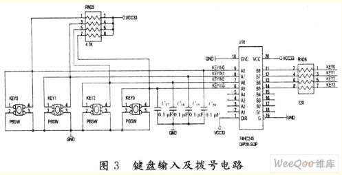

为实现IP电话与普通电话的通用性,该终端加入键盘模块,按键开关KEY0~KEY9,KEY_X,KEY_Y,KEY_ON,KEY_OFF(其中,除KEY_ON和KEY_OFF是锁闭式按键外,其余均为非锁闭式按键)采用行列扫描式接法,加入了74HC245总线收发器作为缓冲器,电路如图3所示(由于按键过多,图中仅给出KEY0~KEY3电路)。
每个这种开关用来控制史密特触发电路,史密特触发装置的14个出口直接与CycloneⅡFPGA相连。每个开关当不按下时提供一个高电平(3.3 V)。在按下时提供一个低电平(0 V)。非锁闭式按键开关是反弹的,它们相当于电路的时钟或复位输入;锁闭式按键是不可反弹的,按下时相当于一个逻辑低电平(0 V),弹出时提供一个逻辑高电平(3.3 V)。

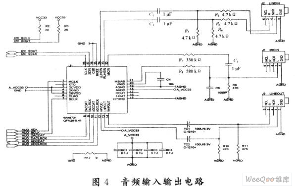

音频输入及编解码电路是通过Wolfson公司的WM8731编解码器(编码器和解码器)实现的。它可以提供高质量的24 b/s音频,由一系列的I2C总线接口控制,这些接口连接到Cyclone II FPGA的引脚上。硬件电路如图4所示。

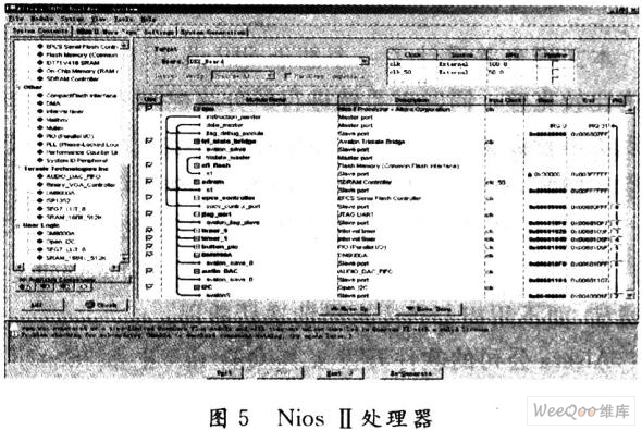

在SOPC Builder环境里,用户可以直接调用软件提供的用于构建CPU的基本模块,也可以自定义模块。本课题需要的模块中,网络接口与语音处理接口需要自定义,在构建前必须有二者的源文件,设计采用了Verilog HDL书写源程序,事先写好了DM9000A.v和Open_I2C.v两个底层程序。
前述SDRAM接口、键盘输入接口、网络接口芯片接口、音频处理接口和I2C接口均连接到Avalon总线,相当于总线的外挂设备。构建完成,选择自动生成地址,其结果如图5所示。
构建完成后生成(Generate).bsf格式文件system.bsf,转到QuartusⅡ环境下可以直接调用,相当于一个自定义的控制器芯片。

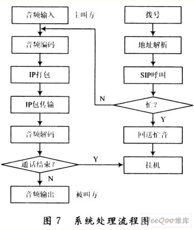

当拨号确认后,主控制器对编解码器发送控制指令,开始语音A/D转换,并进行编码,送到片外存储器内进行缓存;Nios CPU对拨号信息的解析确定。目的地址,通过Avalon总线对以太网接口发送数据传输指令;将符合以太网标准的数据从片外存储器内读出,送入Internet中,返回确认信息。系统处理流程图如图7所示。

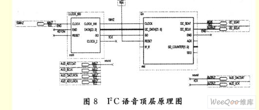

首先在QuartusⅡ环境内创建一个名为I2C的原理图文件,然后建立包括各个模块的顶层图(使用Altera提供的LPM功能模块或者建立自己的功能模块),在顶层图中将各个功能模块进行连接,如图8所示。

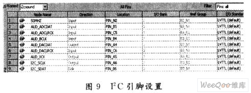

调试通过以后必须对其引脚进行手动设置,以便程序的下载,如图9所示。

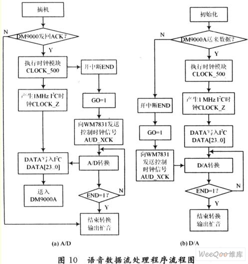

I2C.v程序流程见图10。

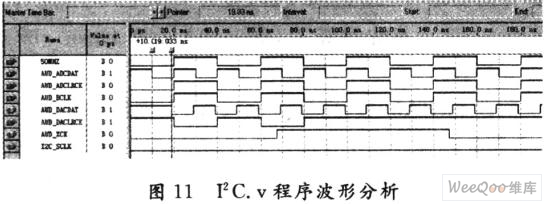

在QuartusⅡ中对本模块进行测试,输入频率50 MHz,波形结果如图11所示。
AUD_ADCDAT与AUD_DACDAT分别为I2C总线的输入输出,由图11中可见其延迟为9.033 ns,实现了语音数据的实时处理。
