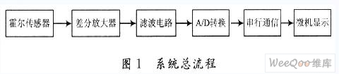

系统可以分为3个部分。第一部分是信号源,由霍尔传感器产生电压信号,信号通过差分放大,滤波得到较清晰的信号;第二部分是信号经过A/D转换送入单片机进行处理,再通过串行通信送入PC机处理得到结果;第三部分是数据的显示,这部分是通过VB的绘图程序来完成,显示结果以v-x关系图来显示。系统总流程如图1所示。

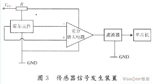

本系统中的第一部分由图3中的霍尔传感器装置提供,由霍尔元件(A44E)、差分放大器滤波器组成。其输出电压与霍尔元件位移成比例,具有较高灵敏度,能够产生出符合要求的电压信号。

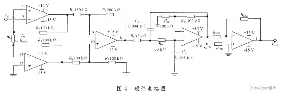

放大处理后的电压信号,虽然在幅值上达到了可以处理的范围,但模/数电压转换的范围是0~5 V,而传感器输出的电压存在负值,为了使电压匹配,信号电压在接人模/数转换器前可以加一级加法电路,将电压信号全部转换为正值。放大电路、滤波电路和加法电路均使用LM324实现,硬件电路如图4所示。

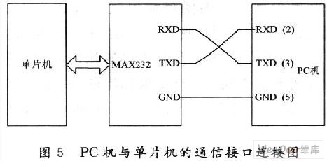

该设计中采用异步串行通信的方式。而AT89C51 单片机的串行口,当工作于方式1,2和3时,UART(通用异步接收和发送)可以实现单片机系统与PC机之间的串行通信。PC机串行通信主要是通过串行口芯片8251实现的。8251有10个寄存器,端口地址从3F8H~3FEH(c0M1),可以通过对8251编程来指定通信协议即通信的波特率、数据位数、奇偶类型和停止位长度。另外由于Pc机串口的电平是RS 232电平,不与单片机串口的TTL电平兼容,因此需要在它们之间进行电平转换。传统的方法是使用MCl488将TTL电平转换成RS 232电平,用MCl488实现反向转换,由于MCl488需要±12 V电压,使用中非常不便,故该设计采用MAXIM公司的产品片MAX232来实现,由单+5 V的电压供电,既可实现TTL到RS 232的电平转换,也可实现RS 232到TTL电平的转换,使用十分方便,具体的线路如图5所示。

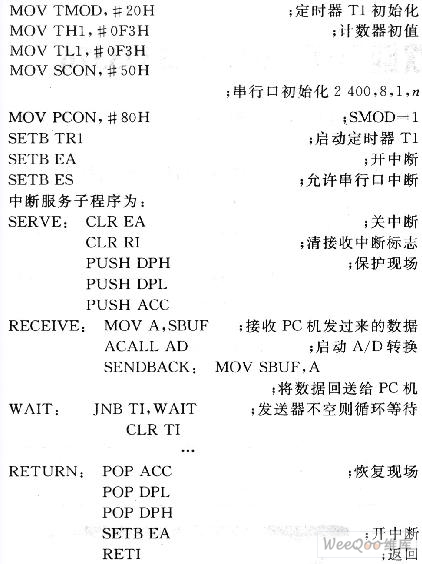

AT89C51系列单片机的串行口可工作于4种不同的方式。在该程序中,单片机串行口工作设定为方式1,即数据经TxD端发送,RxD端接收,波特率2 400 b/s,10位构成一帧,l位起始位,8位数据位,1位停止位,初值0F3H,SMOD=1。
由于单片机多应用于实时性较强的控制场合,为了尽量少占用CPU的时间,充分发挥CPU的功能。该系统在单片机程序设计中采用中断方式与PC机进行通信。主程序只进行串行通信、数码管实时显示、模/数转换结果的初始化和循环等待串行中断工作,当接收到PC机发来的信号时,就转人中断服务程序,进行A/D转换,并向Pc机发送数据。中断服务子程序流程图如图6所示。
以下仅给出串行通信初始化和中断服务子程序代码:
串行通信初始化程序为:

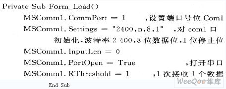

该实验的Coml口串行通信初始化程序如下:

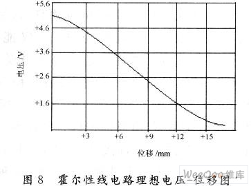

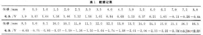

从图7中PC机界面显示位移一电压坐标图,表1记录的数据以及图8在示波器上显示的霍尔线性电路理想电压一位移曲线图相比较,可以发现由于传感器实验台受外界干扰等原因使得输出信号输出误差在所难免,而且没有电平转换,使得VB绘图中得到的数值存在负值;但是可以在图中看到传感器输出的电压值在正负之间有明显的对称性,与要求输出的理想输出信号波形相符合,证明本系统运行良好,设计的非常成功。
