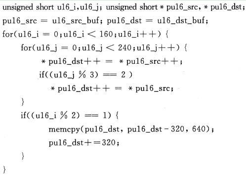

程序的目标是将一个长宽为240×160,格式为RGB565的显示缓冲区的内容映射到长宽为320×240,格式也为RGB565的显示缓冲区内。因为源数据宽度是240点,所以,放大到目的区域的时候,就需要每3个源数据点中,重复1点的数据,变成4点,放到目的显示缓冲区中。同样,每2行源数据也要重复1行,变成3行,放到目的显示缓冲区中。源数据和目的数据分别定义如下(保证源显示缓冲区和目的显示缓冲区都是4字节对齐起始的):
注:以下所有程序均是使用ADS1.1编译,CPU主频为100 MHz,使用ARM7EJ-S为目标处理器,小端编译方式,测试的时间是以所有的程序和数据均是Cache全命中为前提测试得到的。
2 原始程序
下面这段程序是没有经过任何优化的程序,仅仅实现了相应的功能要求,运行时间为10 ms。

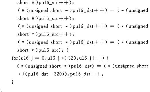

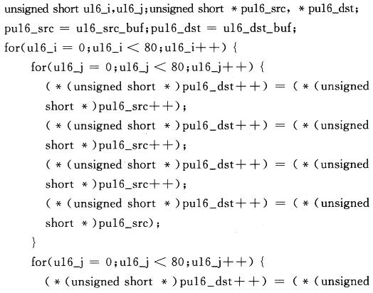

第一,采用循环展开的技巧进行优化,也就是尽量减少内层循环的次数。这里在行循环中,由原来的每次处理1行源数据,一共循环160次,改成每次处理2行源数据,一共只需要循环80次。同时,在行内部的列循环中,由原来的每次处理1个源像素点,一共循环240次,改成1次处理3个源像素点,一共只需要循环 80次。运行时间缩短为8 ms。

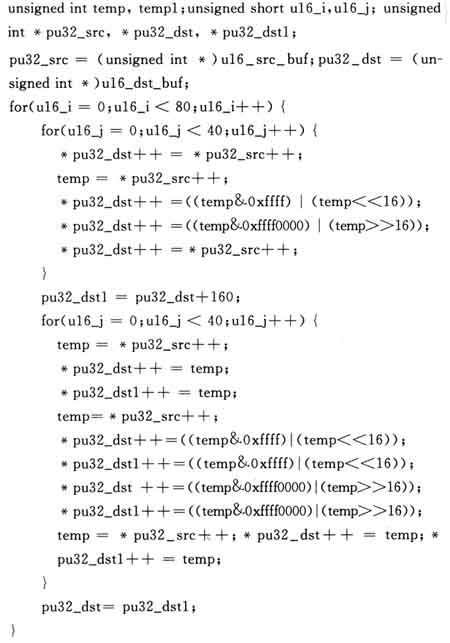

第二,因为ARM处理器的带宽是4字节,所以,取数据时也使用4字节的方式是效率最高的,程序设计时也要尽量利用这个特点提高效率。下面就利用这个特点,每次取源数据时都取4字节。因为行内部是每3点要重复1点,因此,行内部循环改为每次处理6个像素点,这样,又进一步减少了循环次数。运行时间缩短为4 ms。
第三,访问外存往往是程序运行的瓶颈,因为外存的速度一般远远低于CPU运行速度,所以,在编程的过程中,要尽量减少对外存的访问。下面,将行循环中重复写入的那行在上一行生成的过程中直接完成,减少了拷贝重复行过程中读取1行的时间。运行时间缩短为3 ms。
