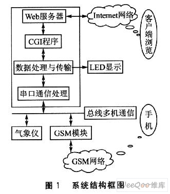

基于GSM网络的无线监控模式,是采用手机短信息的方式进行数据传输的。按照系统设定的命令发送短信息,根据用户不同的短信息内容,GSM模块内的SIM 卡将以短信的形式返回现场的环境信息或相关设备开关量的状态,还可控制现场相关设备的开关量(在此用开发板上的3个LED来模拟现场相关设备的开关量),其框图如图1所示。

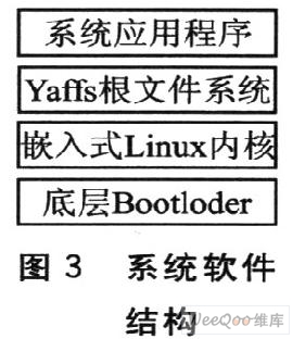

整个系统软件结构从下到上大体可分为3个层次,如图3所示:底层的Bootloder、嵌入式Linux内核以及系统应用程序。

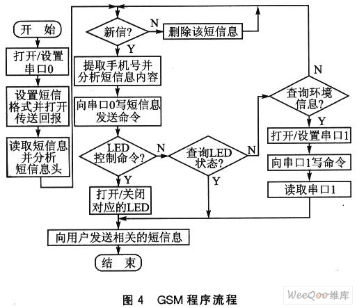

无线GSM网络监控收发短信息的开发,对GSM模块短信息格式的设定、传送回报的打开,以及短消息的读取和删除等是通过AT指令完成的。AT指令都是以 AT开始,结束,而AT指令回应的开始与结束都是以结束。这是串口编程接收数据与发送数据标志。如果AT命令的语法有错误,GSM就返回ER-ROR。用手机实现远程监控的GSM程序流程如图4所示。

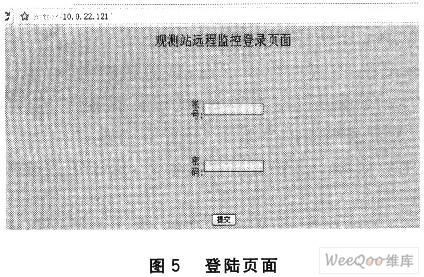

对目标板上电,系统的硬软件先后启动。当远程用户通过浏览器访问存储在嵌入式boa Web服务器上的网页时,首先通过以太网在普通浏览器中直接输入正确的网址http://10.0.22.121即可看到测试主页,如图5所示。

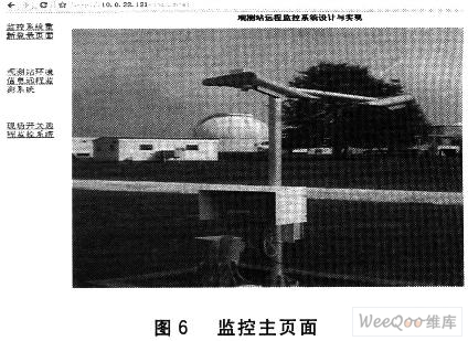

要求用户填写管理ID,并通过密码验证。只有通过验证的用户才能进入下面的监控主页,监控主界面如图6所示。

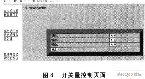

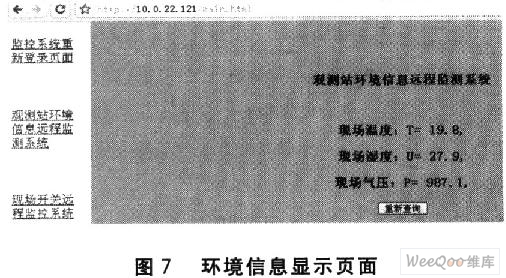

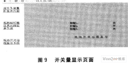

该监控主页面左侧显示有3个模块:重新登陆页面;观测站远程环境信息检测系统,能方便实时地查询现场的环境状态,如图7所示;现场开关的远程监控系统,可以控制3个开关量的开关,如图8所示,并能查询它们当前状态,设置监控页面每隔15 s动态刷新一次,如图9所示,可实现实时的远程监控。系统默认的是当前的实时查询,提交查询后,用户可以得到设备的运行情况。
手机用户可以根据开发程序中设定好的命令,发送短消息实现远程监控。例如:发送“m”到GSM模块的SIM卡中,即可返回现场的环境信息;发送“naw”或“faw”,可打开或关闭LED1并且以短信的形式返回现场3个开关量LED的状态。
