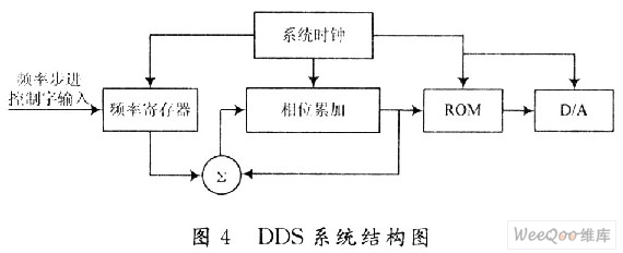

数字式频率合成器(DDS)模块的工作原理是:将0~2π的正弦函数值分为N份,将各点的幅度值存入ROM中,再用一个相位累加器每次累加相位值ωT,得到当前的相位值,通过查找ROM得到当前的幅度值,其系统框图如图4所示。
DDS的主要参数包括:系统时钟频率、频率控制字长、频率分辨率、ROM单元数、ROM字长。该设计的DDS是10位的,时钟频率为转化为VHDL文件后的输入时钟频率。这是一个很灵活的输入频率。在此,假设输入频率为fin,频率控制字长为16位,ROM单元数为210,ROM字长为9位,而且频率分辨率为:

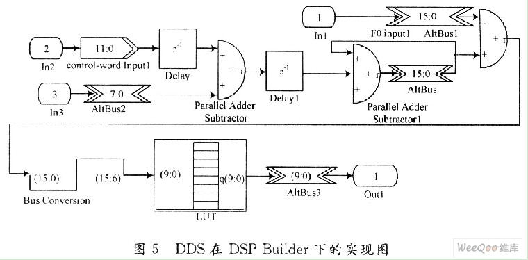

式中:f为要合成的频率;T为系统时钟。可见,当输入频率控制字发生变化时,输出频率fout也发生相应的变化,从DDS到Chirp信号源的设计就是基于这一思想,如图5所示。
其中,输入端口1为初始相位控制字输入端,它的输入值决定了信号源的初始输出相位。输入口2为频率控制字FTW输入端,若在该输入端写入不同的频率控制字值,则可以在输出端口得到不同的输出频率。输入端口3为初始频率控制字输入端,它的输入值决定了信号源的初始偏置频率。
LUT为正弦数据查找表模块(Look Up Table)。根据DSP Builder的算法将一个完整的正弦波周期进行1 024次采样,并存储于LUT中。在Matlab中设置Matlab array:511*sin([0:2*pi/(2^10):2*pi]),左边的输入端为查找数据的地址输入端,右边的输出端为离散正弦波信号输出端。

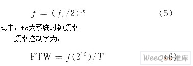

第一个并行累加器模块(Parallel Adder Su^rac-tor)作为相位累加器,采用Altera提供的总线结构(AltBus)模块决定了该累加器的长度为16位,即该累加器最大可输出范围为216,由此决定了公式(5)。
第二个并行累加器模块(Parallel Adder Su^ractor1)作为初相位偏置累加器,将初相位控制字与频率控制字累加,为输出频率提供一个初始偏置相位。
第三个并行累加器模块(Parallel Addersu^ractor 2)作为初始频率偏置累加器,给输入的频率控制字提供一个偏置,是输出频率从一个用户自己可定义的初始频率开始变换运行。

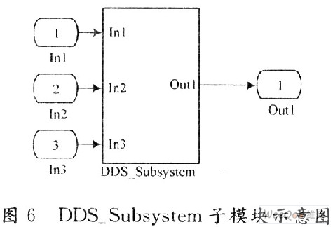

利用总线位宽转换模块(Bus Conversion)只取出总线信号的高10位,用作驱动数据查找表模块的地址驱动信号。为了方便下一步设计,将图5封装成子系统模块(Subsystem Block),并命名为:DDS_Subsystem,如图6所示。
图6中in1为初始相位输入端,in2为输入频率控制字端,in3为初始频率输入端。

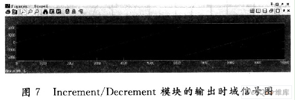

首先采用DSP Builder库中的单步增/减子模块(Increment/Decrement Block)建立采样点控制字产生单元。该模块能按照阶梯式规律步进逐一产生控制字信号,并保持一段时间在模块设置项(Clock Phase Se-lection)中设置,当增减方向(Direction)设置为Incre-ment时得时域输出,其表现如图7所示。

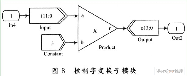

其次根据需要建立控制字变换模块,即对Incre-ment/Decrement模块输出的采样点控制字进行换算,转化为DDS的频率控制字。这需要根据不同Chirp函数的变化规律,例如:如果是线性频率的输出,则采样点应该与输出频率有线性的函数对应关系;如果是非线性频率的输出,则采样点应该与输出频率有非线性的函数对应关系。根据不同的传输函数建立该子模块:
例如:fout=kn+f0。当k=3时,建立子模块如图8所示。

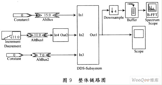

将上述模块向上生成子模块后,连接的整体仿真如图9所示。
并在DDS的输出端建立FFT观测窗口。

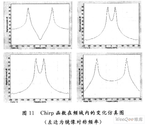

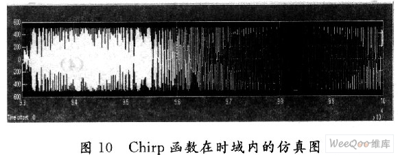

假设现在的初始相位为0,初始频率也为0,采样点步进控制字设置为输出12为步进循环增加模式。在时域输出观测窗口(Scope)中观察到图形如图10所示。
从图11中可见,输出信号的频率发生了周期性并且有规律的变化,证明了该设计能很好地实现Chirp信号源的功能。并且通过Altera DSP Builder提供的SignalComplier工具,能很轻松地生成HDL(VHDL或者Verilog HDL)代码下载到FPGA中运行,大大简化了FPGA设计。
