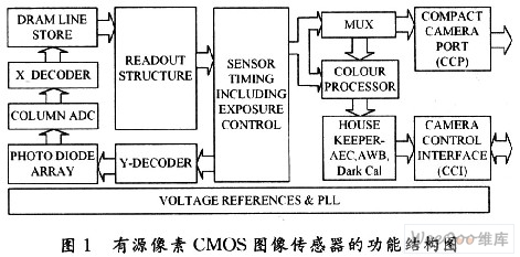

图1示出了有源像素CMOS图像传感器(ActivePixel Sensor,APS)的功能结构图,其中成像部分为光敏二极管阵列(Photo Diode Array)。

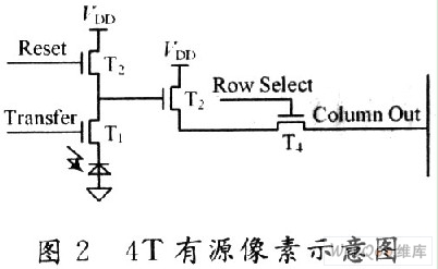

场效应管(4T)有源像素CMOS图像传感器的每个像素由光敏二极管、复位管T2、转移管T1、源跟随器T3和行选通开关管T4组成,如图2所示。
转移管T1被用来将光敏二极管连接至源跟随器T3,并通过复位管T2与VDD相连。T3的栅极与T1和T2之间的N+扩散区相连。与3T结构的APS相比,减少了与T3的栅极相关的漏电流效应。源跟随器T3的作用是实现对信号的放大和缓冲,改善APS的噪声问题。T4是用来将信号与列总线相连。其工作过程是:首先进入“复位状态”,T2打开,对光敏二极管复位;然后进入“取样状态”,T2关闭,光照射到光敏二极管上产生光生载流子,并通过源跟随器T3放大输出;最后进入“读出状态”,这时行选通管T4打开,信号通过列总线输出。

由APS阵列所获得的图像信息,经过图1中列模数转换器(Column ADC)转换为数字信号后,再经过一系列的后续处理过程,得到输出如图4所示的帧图像数据结构。
