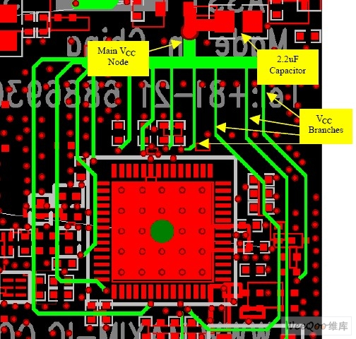

大面积的电源层能够使VCC布线变得轻松,但是,这种结构常常是导致系统性能恶化的导火索,在一个较大平面上把所有电源引线接在一起将无法避免引脚之间的噪声传输。反之,如果使用星形拓扑则会减轻不同电源引脚之间的耦合。图1给出了星形连接的VCC布线方案,该图取自MAX2826 IEEE 802.11a/g收发器的*估板。图中建立了一个主VCC节点,从该点引出不同分支的电源线,为RF IC的电源引脚供电。每个电源引脚使用独立的引线,为引脚之间提供了空间上的隔离,有利于减小它们之间的耦合。另外,每条引线还具有一定的寄生电感,这恰好是我们所希望的,它有助于滤除电源线上的高频噪声。
图1. 星形拓扑VCC布线

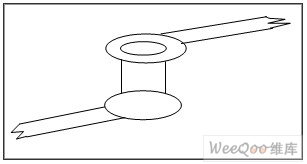

接地层确定后,将所有的信号地以最短的路径连接到地层,通常用过孔将顶层的地线连接到地层,需要注意的是,过孔呈现为感性。过孔的物理模型如图4所示。图5所示为过孔精确的电气特性模型,其中Lvia为过孔电感,Cvia为过孔PCB焊盘的寄生电容。如果采用这里所讨论的地线布局技术,可以忽略寄生电容。一个1.6mm深、孔径为0.2mm的过孔具有大约0.75nH的电感,在2.5GHz/5.0GHz WLAN波段的等效电抗大约为12Ω/24Ω。因此,一个接地过孔并不能够为RF信号提供真正的接地,对于高品质的电路板设计,应该在RF电路部分提供尽可能多的接地过孔,特别是对于通用的IC封装中的裸露接地焊盘。不良的接地还会在接收前端或功率放大器部分产生辐射,降低增益和噪声系数指标。还需注意的是,接地焊盘的不良焊接会引发同样的问题。除此之外,功率放大器的功耗也需要多个连接地层的过孔。
图4. 过孔的物理模型

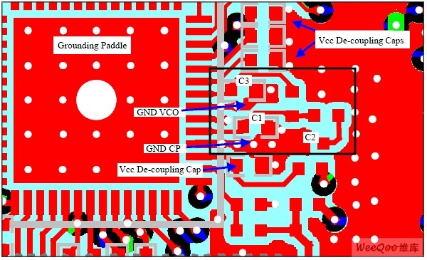

图6所示为PCB布线的一个范例,在接地焊盘上有许多接地过孔,允许每个VCC去耦电容有其独立的接地过孔。方框内的电路是PLL环路滤波器,第一个电容直接与GND_CP相连,第二个电容(与一个R串联)旋转180度,返回到相同的GND_CP,第三个电容则与GND_VCO相连。这种接地方案可以获得较高的系统性能。

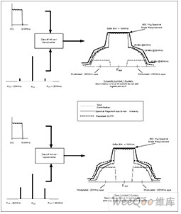

满足802.11a/b/g系统发送频谱模板的要求是设计过程中的一个难点,必须对线性指标和功耗进行平衡,并留出一定裕量,确保在维持足够的发射功率的前提下符合IEEE和FCC规范。IEEE 802.11g系统在天线端所要求的典型输出功率为+15dBm,频率偏差20MHz时为-28dBr。频带内相邻信道的功率抑制比(ACPR)是器件线性特性的函数,这在一定前提下、对于特定的应用是正确的。在发送通道优化ACPR特性的大量工作是凭借经验对Tx IC和PA的偏置进行调节,并对PA的输入级、输出级和中间级的匹配网络进行调谐实现的。
然而,并非所有引发ACPR的问题都归咎于器件的线性特性,一个很好的例证是:在经过一系列的调节、对功率放大器和PA驱动器(对ACPR起主要作用的两个因素)进行优化后,WLAN发送器的邻道特性还是无法达到预期的指标。这时,需要注意来自发送器锁相环本振(LO)的杂散信号同样会使ACPR性能变差。LO的杂散信号会与被调制的基带信号混频,混频后的成分将沿着预期的信号通道进行放大。这一混频效应只有在PLL杂散成分高于一定门限时才会产生问题,低于一定门限时,ACPR将主要受PA非线性的制约。当Tx输出功率和频谱模板特性是“线性受限”时,我们需要对线性指标和输出功率进行平衡;如果LO杂散特性成为制约ACPR性能的主要因素时,我们所面临的将是“杂散受限”,需要在指定的POUT下将PA偏置在更高的工作点,减弱它对ACPR的影响,这将消耗更大的电流,限制设计的灵活性。
图7. 802.11a/b/g频谱模板和杂散造成的性能下降
上述讨论提出了另外一个问题,即如何有效地将PLL杂散成分限制在一定的范围内,使其不对发射频谱产生影响。一旦发现了杂散成分,首先想到的方案就是将PLL环路滤波器的带宽变窄,以便衰减杂散信号的幅度。这种方法在极少数的情况下是有效的,但它存在一些潜在问题。
图8给出了一种假设情况,假设设计中采用了一个具有20MHz相对频率的N分频合成器,如果环路滤波器是二阶的,截止频率为200kHz,滚降速率通常为40dB/十倍频程,在20MHz频点可以获得80dB的衰减。如果参考杂散成分为-40dBc (假设可以导致有害的调制分量的电平), 产生杂散的机制可能超出环路滤波器的作用范围(如果它是在滤波器之前产生的,其幅度可能非常大)。压缩环路滤波器的带宽将不会改善杂散特性,反而提高了PLL锁相时间,对系统产生明显的负面影响。
图8. 简化的PLL滤波器渐近线,相应的转角频率和杂散位置

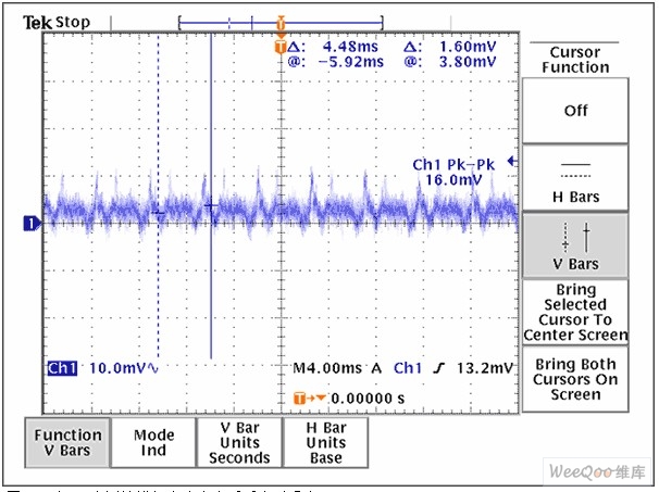

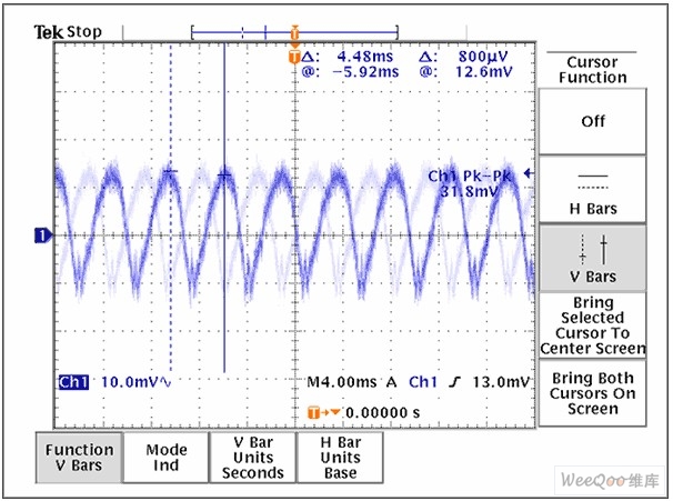

图9提供了一个由于不合理的VCO电源去耦方案所产生的结果,电源纹波表明正是电荷泵的开关效应导致电源线上的强干扰。值得庆幸的是,这种强干扰可以通过增加旁路电容得到有效抑制。图10显示的是在电路改变后,在同一点的测量结果。
图9. 不合理的VCC_VCO退耦测试结果
图10. 在VCO电源端增加旁路电容后减小了噪声。
