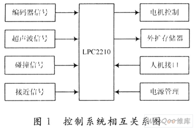

传统的微处理器如51系列虽然开发周期短,成本低,但其实时性不好,难以实现复杂的控制算法;另外,增加的外围电路数据转换速度慢,使机器人的性能得不到充分的发挥。高速DSP的出现虽然使得系统模块化和全数字化,但其开发成本高。与DSP具有同等性能的ARM微处理器资源丰富,具有很好的通用性,其主要技术优点是高性能,低价格,低功耗,广泛地应用于各个领域,因此将ARM应用于机器人控制系统不失为一种好的策略。LPC2210是飞利浦带有一个支持实时仿真和跟踪的ARM7TDMI-S微处理器,其采用3级流水线技术,能够并行处理指令。由于具有非常小的尺寸和极低的功耗,多个32位定时器、PWM输出和32个GPIO使它特别适用于工业控制和小型机器人系统,满足了机器人对控制器运算速度的要求。以LPC2210为核心。设计结构简单,性能稳定的清洁机器人车体系统。
机器人控制系统主要完成的任务:接收传感器和编码器传来的数据,综合处理进行清扫路径规划;驱动左右轮前进行走,控制清扫、吸尘机构,完成各种底层控制动作;设计合适的人机接口,在LCD上显示机器人状态和运行时间。因此,机器人控制系统包括传感器模块,电机驱动模。

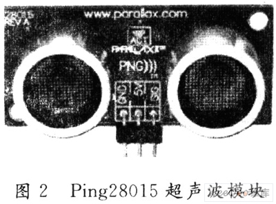

这一款超声波传感器有以下优点:适应各种环境,不受灰尘和光线的影响;盲区为2.5 cm。可以把传感器安装在合适的位置就可以避开盲区;探测发散角度为15°,反应距离2.5 m以内,该课题的检测距离为0.5 m。超声波传感器的基本原理是测量从声波发射和回到接收器所用的时间。这一款传感器的的发射端口和接收端口是一个管脚,首先由控制器发射一个5μs宽度的高电平脉冲来激发传感器发射40 kHz的超声波,脉冲发出750μs后,管脚电平置高;当传感器接收到回波时,管脚的电平被拉低。由信号端高电平的宽度就可以知道由发射到返回需要的时间,宽度为115μs~18.5 ms之间。公式s=vt/2,其中s表示传感器与目标的距离;t表示发射到回收的时间;v是声波速度,v=340 m/s。由此可以知道传感器与障碍物之间的距离。一次探测时间最多是20 ms,5个传感器查询完毕,用时l00 ms,因此两个相邻传感器采用分时段进行使能,就会避免相互干扰,而不会影响机器人速度。

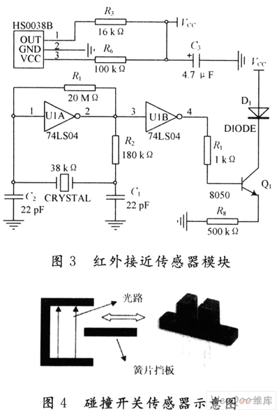

吸尘机器人的近距离红外接近传感器由两组相同的红外发射、接收电路组成。每一组电路可分为高频脉冲信号产生、红外发射调节与控制、红外发射驱动、红外接收等几个部分。通过38 kHz晶振和非门电路得到一个38 kHz的调制脉冲信号;利用三极管驱动红外发射管(TSAL6200)的发射。发射管发出的红外光经物体反射后被红外接收模块接收。通过接收头(HS0038B)内部自带的集成电路处理后返回一个数字信号,输入到微控制器的I/O口,如图3所示。接收头如果接收到38 kHz的红外脉冲就会返回输出低电平,否则就会输出高电平。通过对I/0口的检测,便可以判断物体的有无。
1.2.3 碰撞开关传感器
两个槽型对射光电开关均布在机器人左前和右前办。如此的布局可以使机器人感知来自前方、左前、右前三个方向的障碍物,从而根据障碍物方向的不同做出不同的反应。当机器人碰到障碍物时,弹簧在障碍物的作用下,向内压迫碰撞开关摆臂,促使簧片挡住光电开关的光线,输出低电平。当没有障碍物作用时,簧片在弹簧的作用下恢复,光电开关的光线没有被遮挡,输出高电平,如图4所示。

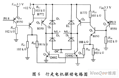

H桥式驱动电路是比较常用的驱动电路。该设计两个行走驱动电机采用分立器件功率场效应管和续流二极管搭建,成本低,便于散热,如图6所示。

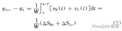

用ARM7的P0.8和P0.9来控制电机,这两个管脚都是PWM输出管脚,可以控制电机的速度。该部分主要保证机器人能够在平面内移动,同时轮上带有编码器,可以对行走的路程进行检测。通过航位推算可以实现机器人的转弯,假设机器人光电码盘的分度数为N;控制器收到的脉冲数为m;轮子的直径为D;两个轮子之间的间距为W,则轮子前进的距离为:
设机器人在环境坐标系中的位姿为(X(t),Y(t),φ(t)),则第n+1次采样的方位角φn+1值和第n次采样的φ值有以下关系:
式中:vR(t)和vL(t)分别是在t时刻两轮的速度;△SLn和△SRn为两个主动轮从第n次采样时刻到第n+1次采样时刻之间所行走的距离。
