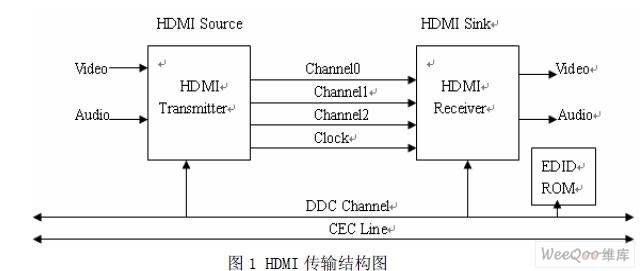

HDMI系统结构由 HDMI源(发送端)和 HDMI宿(接收端)组成,其传输结构图如图 1所示,HDMI传输线包括三个不同的 TMDS数据信息通道和一个时钟通道,这些通道用来传输音视频数据及附加信息,音视频数据和附加信息通过三个不同的 TMDS通道传送到接收端上,而视频的像素时钟则通过 TMDS时钟通道传送,接收端接受这个频率参数之后,再还原另外三个数据信息通道传递过来的信息。DDC通道用来在发送端和接收端之间进行配置以及状态信息交换。可选的CEC通道用来提供用户环境中各种不同的音视频产品之间的高层控制功能,例如自动设定的细节、单键播放或是遥控。
TMDS(Transition Minimized Differential Signaling)信号传输技术 [3]。最小化传输差分信号 TMDS是指通过异或及异或非等逻辑算法将原始信号数据转换成 10位,前 8位数据由原始信号经运算后获得,第9位指示运算的方式,第10位用来对应直流平衡(DC-balanced) ,转换后的数据以差分传动方式传送。这种算法可使被传输信号过渡过程的上冲和下冲减小,传输的数据趋于直流平衡,使信号对传输线的电磁干扰减少,提高信号传输的速度和可靠性。
音视频信号传输。HDMI输入的源编码格式包括视频像素数据、控制数据和数据包。在每一个 TMDS通道中,HDMI数据包含 2位的控制数据、8位的视频数据和 4位的数据包,其传输过程可以分成三个部分:视频数据传输期、岛屿数据传输期和控制数据传输期。岛屿数据和控制数据的传输是在视频数据传输的消隐期,即在传输音频数据和其他辅助数据的时候,并不会占据视频数据传输的带宽,并且也不需要一个单独的通道来传输音频数据和其他辅助数据。

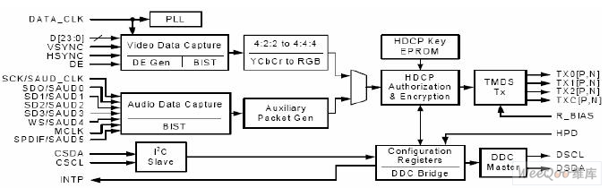

目前 HDMI源接口芯片(发射端)很多,比较常用的有基于硅解决方案 Silicon Image的 Sil90xx系列和 Analogix的 ANX90xx系列。本设计采用 Analogix公司的 ANX9030作为HDMI源接口芯片。ANX9030的内部功能结构 [4]如图 2所示。
图2 ANX9030 内部功能结构图
ANX9030基于 Wide Eye信号恢复技术,能够提供高性能的传输能力,其功能模块主要有音视频数据捕获、I2C从接口、像素格式处理和 TMDS发送等。其中视频处理模块最高可支持 24位,整个处理频宽接近4Gb/s;音频数据捕获模块支持 8通道共 24位高精度数字音频输出,提供 I2S和 S/PDIF标准输出接口;像素格式处理模块支持 RGB数字色度分量 4:4:4格式与多种模式 YCbCr数字色差分量 4:2:2之间的转换,支持 HDTV和 PC(最高支持1600×1200@85Hz)应用。

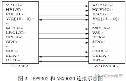

系统采用 Cirruslogic公司的 EP9302作为嵌入式音视频处理器。EP9302 [5]是一款高性能的 ARM9微处理器,其工作频率200MHz,系统总线频率100MHz,高度集成的结构和先进的性能设计适合各种嵌入式场合的应用。EP9302与 ANX9030的连接如图 3所示。
利用 EP9302的外围集成接口可大大简化接口电路的设计。EP9302与 ANX9030的连接包括控制部分、视频部分和音频部分等。控制部分用于 EP9302对 ANX9030进行访问控制,如寄存器设置,ANX9030向 EP9302发送中断控制信号,其访问方式可通过 I2C控制线进行;视频部分用于 EP9302将采集处理后的视频数据以及相应的同步、时钟等信号发送给ANX9030,本文采用 16位的 YCBCr 4:2:2方式进行连接;音频部分用于 EP9302将音频数据发送给ANX9030,其连接方式采用I2S。

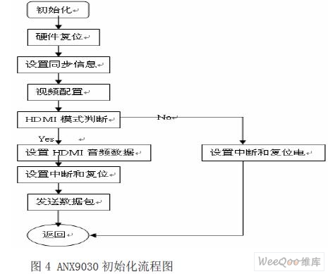

ANX9030的工作模式及初始化流程如图4所示:
ANX9030的初始化。在 ANX9030复位电路的上升沿,DEV_ADDR_SEL引脚的状态决定ANX9030的 I2C地址。假定此引脚为低,I2C地址为 0x72和 0x7A被选择。首先确认 ANX9030存在且能正常工作,部分代码如下:
while (1) {
ANX9030_Resetn_Pin = 0;
delay_ms(2);
ANX9030_Resetn_Pin = 1;
delay_ms(2);
c = ANX9030_i2c_read_p0_reg(ANX9030_DEV_IDL_REG, &c1);
if ((c == 0) && (c1 == 0x30)) {
c = ANX9030_i2c_read_p0_reg(ANX9030_DEV_IDH_REG, &c1);
if((c == 0) && (c1 == 0x90))
break;
ANX9030在上电复位后,设置 DE_GEN和 BT_656同步信号检测,然后进行像素格式和时钟路径的设置来配置视频信息。由于 HDMI兼容DVI,所以发送端可工作在 HDMI模式或 DVI模式,在此只需对 ANX9030的 HDMI_MODE位设置为 1(HDMI)或0(DVI)即可。检测到 HDMI模式后,设置 HDMI的音频格式及数据包,没有异常中断时,使能数据包发送即可把音视频数据包等信息发送出去,发送成功后返回。
