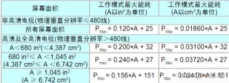

传统上,全球众多志愿性及规范机构的标准都着眼于降低电子产品的待机能耗,美国、欧盟等地的众多国际规范对电视产品的待机能耗要求为1 W,而中国中标认证中心(CSC)要求为3 W。而随着液晶电视尺寸越来越大,其能耗也越来越高。由于液晶电视市场份额越来越大,规范机构也越来越关注平板电视工作状态下的能耗对电网的累积影响。如“能源之星”发布了电视产品第3版工作能耗要求(见表1)。
表1:“能源之星”3.0版电视规范对工作模式的能耗要求

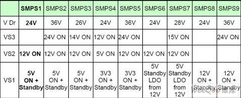

本参考设计提供充足的灵活性,配合多种输出配置,而只须对BOM作简单调整。NCP1351B反激设计能够灵活的支持多达4个独特电压输出。本参考设计所使用的标准配置(SMPS1)拥有5 Vdc和12 Vdc输入,以及24 Vdc电压输出。表2中列出了多种可选配置,能够用于配合不同的电源机制。
表2:反激转换器段标准及可选输出电压配置

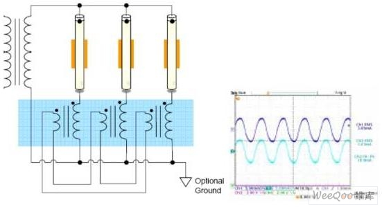

必须仔细考虑CCFL灯启动及电流平衡,从而拥有可靠的背光系统。本参考设计中使用的JIN平衡器(balancer)解决方案能够提供极佳的灯电流平衡功能,同时还结合频率扫描(frequency sweeping)j启动技术 ,确保可靠的灯启动。JIN平衡器基于平衡变压器的电磁耦合原理,产生额外的校正电压给灯,从而均衡灯电流。这平衡器网络的基本配置如图1所示。平衡器次级绕组的串行回路均衡了初级端电流,并提供灯电路之间的耦合机制。有了这样的耦合机制,如果其中某个灯未启动,已经启动的灯的能量将自动耦合至未启动灯电路的初级绕组,从而增加灯电压,帮助其启动。如图1所示,平衡器网络的绕线配置是一致的,而不管灯数量是多少。此外,一种类型的平衡器变压器能够适应几乎所有灯尺寸。这些特性使JIN平衡器解决方案能够非常灵活地用于CCFL逆变器应用。
图1:JIN平衡器网络的基本配置及波形图。

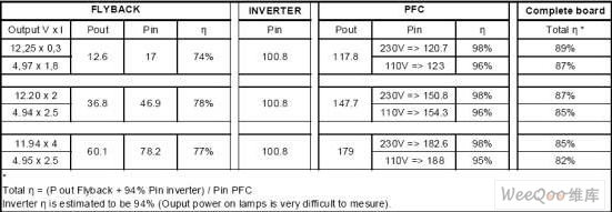

本参考设计的重点在于以高能效的架构提供极佳的参数性能,这架构在所有电源转换段的工作损耗都较低。下面的表3中介绍了一些典型的性能数据,其中反激及PFC段的负载为不同测试负载条件下的负载。逆变器能效为估计值,因为直接在高压灯上精确地测量输出功率非常困难,而且精度不够高。在典型负载条件下,PFC在完整线路输入范围下的能效高于95%,反激转换器在37 W典型负载配置下的峰值能效为78%。顾及根据所采用的交叉稳压技术的不同5 V和12 V输出上出现的额外损耗,这个数值可谓相当不错。逆变器的能效得到的优化,这要归因于全桥零电压开关拓扑结构将开关损耗减至最小。支撑它的一项论据是这样的事实:全桥MOSFET使用表面贴装DPAK器件,不需要任何额外散热片。
表3:安森美半导体高压LIPS液晶电视电源参考设计的总体能效性能。

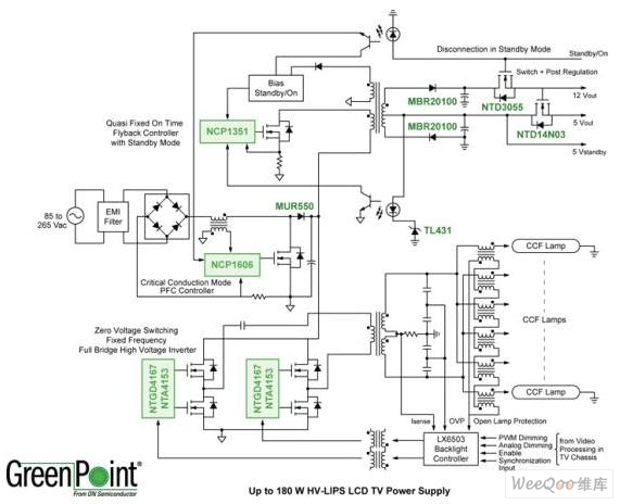

总的来看,安森美半导体这款32英寸高压LIPS液晶电视电源参考设计采用优化的架构,具有极高的能效及极低的待机能耗,符合各种能效规范的工作能效、最大工作能效及待机能耗要求。本参考设计的功能框图如图2所示:
图2:安森美半导体32英寸高压LIPS液晶电视电源参考设计功能框图
