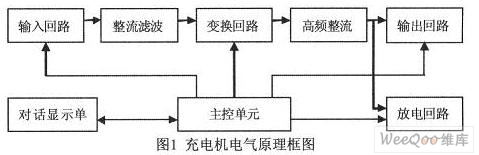

充电机电气原理框图见图1。电气原理分为三大部分,即逆变主通道、检测控制单元和对话单元(显示操作单元)。
逆变主通道将380 V交流电源变换为可对电池进行充电的可控直流电源,由输入回路、工频整流滤波电路、移相全桥(ZVT-PWM)变换电路、高频整流电路滤波电路、输出回路及放电回路组成。
输入回路即供电回路,在非运行状态时,可切断主通道电源。输入回路设计有软启动功能,避免启动冲击对回路元件造成的损伤。

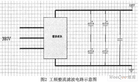

工频整流滤波电路将380 V交流电整流为约550 V的直流电,如图2所示。

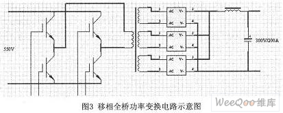

移相全桥功率变换电路是主通道的核心,完成从直流到交流再到直流的变换。如图3所示。通过改变桥臂IGBT控制信号的相位,来改变耦合到高频变压器的波形宽度,从而改变输出给被充电池的电流、电压值。

控制单元接收来自对话单元给定的参数和命令,并通过对主通道各相关参数的实时检测,动态控制主通道的工作,实现要求的充电功能和充电进程。同时为设备提供多种保护。
控制单元采用最新嵌入式内核芯片ARM设计。采集模拟量为:4路温度、输出电流、放电电流、输出电压和电池电压。控制量为:输入开关、软启动、输出开关、输出电容放电和ZVT-PWM变换控制等
控制单元与对话单元之间为RS232全双工通信。控制单元接收来自对话单元的各种控制命令,并向对话单元实时发送数据。
对话单元是整机操作平台,接收并实现操作者的各种工作指令,完成各种工作方式的参数设定、记忆及各种动静态参数显示。对话单元由控制芯片、LCM、参数存储器和操作按键组成。
