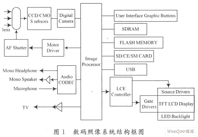

根据要求,采用了基于高性能DSP芯片的数字图像信号处理技术,以实现对实时图像信息的获取、存储、转换和数字图像的传输与显示。选择美国德州仪器公司(TI)的高性能多媒体处理芯片TMS320DM642作为主处理器; SDRAM选用Micron公司T48LC4M32B-6;视频采集芯片则是Micron的300万像素的CMOS图像传感器MT9T001;采用高效、稳定、可靠的嵌入式计算平台,数码照像系统结构框图如图1所示。

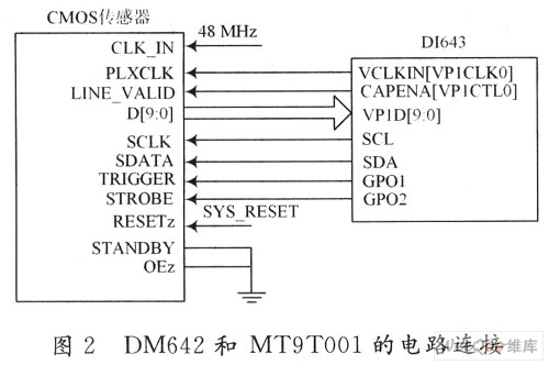

DM642和cMOS图像传感器的连接如图2所示。为了接收视频数据,DM642的视频端口必须配置成原始数据采集模式。在这种模式下,DM642对接收到的数据不做任何选择或插值处理。这种操作模式适合接收CMOS图像传感器等特殊格式的数据。由于是传输原始数据,DM642和MT9T001之间的连线也相对简单,不需要行、场同步信号。当CAPENA信号被使能后,VPID数据总线将开始接收数据;采集速率由CMOS传感器的PIXCLK时钟决定。 DM642通过I2C总线CSCL和SDA控制CMOS图像传感器的工作模式。
