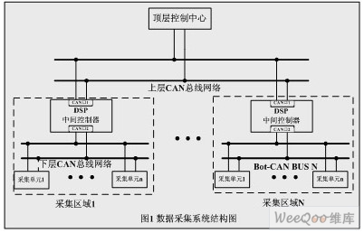

双层数据采集系统的整体结构如图1所示。
双层数据采集系统由采集单元、DSP中间控制器、顶层控制中心等组成,它的组成结构如图1所示。本数据采集系统可同时实现对多区域、多单元的数据采集和信息管理控制,采用分级、区域控制的优化控制思想,采用DSP中间控制器作为各采集区域的核心控制器,实现上下层间的数据交换。
采集单元是数据采集系统构成的基础与关键,它直接与参数采集执行机构相连接,实现对现场参数的采集,包括电压电流、温度、转速等。采集单元自身具有微控制器和存储器,既作为系统的重要组成部分,参与系统功能的实现,也可以它作为独立单元来完成数据采集功能,即在系统出现通信等故障的情况下,采集单元仍可以独立实现数据采集功能,并进行数据存储,提高了系统的可靠性。采集单元通过标准的CAN总线接口,连接到Bot-CAN总线上,实现对现场数据的采集和传输。
DSP中间控制器是整个采集系统的通信枢纽,提供上层网络和下层网络通讯的双接口。一方面通过上层网络(Top-CAN BUS)与顶层控制中心进行通讯,另一方面通过低层网络(Bot-CAN BUS)与各个采集单元进行通讯。DSP中间控制器是数据采集的区域控制器,实现对本区域数据的收集、处理,并通过CAN总线与顶层控制中心进行数据通讯,实现顶层控制中心对各个数据采集区域和采集单元的信息收集和控制。

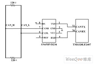

在上层CAN总线网络接口设计中,核心芯片TMS320LF2407A的CAN模块完全支持CAN2.0A/B协议,只需要采用一片CAN收发器即可方便实现CAN总线接口。设计中采用了TI公司推出的3.3V系列CAN收发器SN65HVD230D。
SN65HVD230D是TI公司生产的专门针对240X系列DSP内CAN控制器与物理总线的接口。它的供电电压和TMS320LF2407A一样,仅为3.3V。SN65HVD230D CAN数据线收发器是为了在控制器之间实现可靠而有效的双向数据传输而设计的,它符合CAN总线结构标准ISO11898。该系列器件支持传输速率高达1Mbps的差分信令,同时还兼容现有信令体系。该器件采用工业标准的PCA82C250封装,适合双终端传输线和半双工操作。该器件输出转换时间,或称转换速率控制,是可编程的,这有助于设计人员减小电磁干扰从而提高系统可靠性。其接口设计如图2所示:
