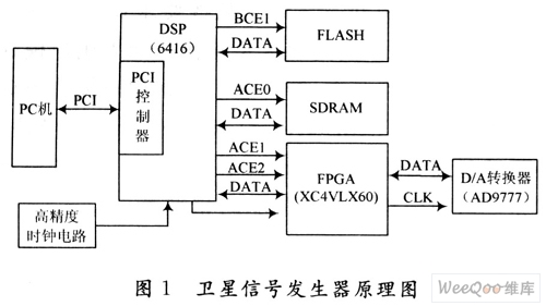

图1是仿真器的总体结构框图,其核心器件包括DSP6416,SDRRAM,FLASH,FPGA,D/A,时钟以及PC机。其中,D/A完成数字信号到模拟信号的转换;SDRAM作为外设存储器存储由PC机传来的数据;FLASH用于在系统掉电后保存DSP的运行程序;FP-GA作为仿真器的另一核心部件,主要完成与DSP的通信、信号的合成和D/A的控制;PC机主要完成仿真器的数字信号处理与计算好的数据在PCI接口和DSP间的传递。DSP作为主机和FPGA之间的通信桥梁,主要完成两方面的工作:一是定时接收PC机计算的各种控制字和电文,按照时序要求,将各通道的控制字发送给FPGA;二是由于PC机计算是双精度浮点型的,而FPGA中只能以整型数据计算,这样必然会造成两者相位累加值的差异,随着时间的流逝,误差会越来越大,必须加以校正;但如果要将FPGA累加的数据再返回到PC机进行比较校正,在实时性上得不到保证,因此需要在DSP中实现对频率字的校正。
在设计中,将SDRAM作为DSP的片外存储器,配置在EMIFA的CE0空间内,FPGA与DSP通过EMI-FA接*互数据,它配置在EMIFA的CE1和CE2空间内。EMIFB的CE1配置成异步8位通信方式与FLASH通信。

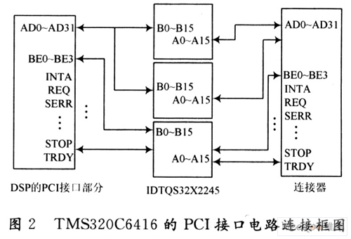

由于DSP TMS320C6416内部集成PCI接口,所以不需要桥接芯片,只需要设计与PCI母板之间的接口,不需要设计PCI与DSP本身之间的接口。由于仿真器是一个多电源系统,可以提供5 V,3.3 V,12 V的电源,所以对连接器采用多电源供电。此外,由于DSP是3.3 V系统,虽然它的PCI口能承受5 V电压,但考虑到系统的稳定性,在DSP的PCI口和连接器之间加3个电压转换芯片IDTQS32X2245,将5 V电压转换成3.3 V电压。由于DSP是集成的PCI接口,其电路设计较简单,将DSP PCI接口的地址和数据总线直接连到IDTQS32X2245芯片的B管脚部分,将铜手指上的地址和数据总线连接到IDTQS32X2245芯片的A管脚部分,仲裁信号REQ,GNT、错误报告信号PERR,SERR、字节使能信号C/BE[3:O]、接口控制信号FRAM,IRDY,STOP, IDSEL,DEVESEL也都按相同的方法连接在相应的位置上。限于篇幅,这里仅给出DSP PCI接口部分与连接器的连接示意图,如图2所示。

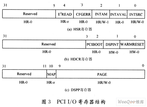

PCI配置寄存器包含标准的PCI配置信息(设备标识,厂商标识,分类代码,基址等);PCI I/O寄存器位于PCI主机的I/O空间,主机只能在:Base1和Base2访问它们,PCI I/O寄存器包括HSR,HDCR,DSPP。如图3所示,HSR寄存器表明主机的状态,它的INTSRC位和IN*位对于中断处理至关重要。 IN*位为1时,它可以屏蔽DSP发送的中断,当该位为0时,只要。DSP设置RSTSRC字段中的INTREQ位时,可以使能PINTA,即主机在这时可以响应中断。当INTSRC位读为0时,表示PINTA自上次清除后无效,当读为1时,表示PINTA处于使能状态,该位写0无效,写1清除 PINTA的使能状态。对于HDCR来说,PC机通过将DSPINT位置1产生主机中断。DSPP主要和Base0一起定义一段存储空间。

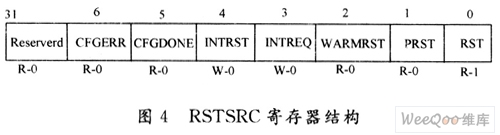

PCI内存映射外围寄存器主要用于控制PCI接口,它可以被主机和DSP访问,在该寄存器中,较重要的是RSTSRC寄存器,如图4所示。
DSP通过将RSTSRC寄存器中的INTREQ置1产生中断;PC机和DSP通过将INTRST置1清除中断,这一点在驱动开发中至关重要,因为DSP 产生的中断属于电平中断类型,如果不清除中断,它将一直有效.这将会导致中断响应函数不断的调用,从而导致死机。

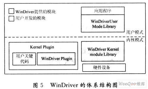

图5是WinDriver的体系结构图,阴影部分是WinDriver提供的组件。WinDriver提供以WinDrvr6.sys为底层的驱动栈层,直接与硬件交互,避免了用户对硬件操作的复杂性,用户开发驱动只需在应用程序中调用WinDriver用户模式的API函数。这些用户模式的函数调用 WinDriver的Kernel Module函数实现对硬件的访问。对于某些要求比较高的硬件驱动(如要求响应中断的速度足够快),如果用户模式开发的驱动无法达到要求,开发者可以将用户模式下调试好的代码放入到WinDriver的Kernel Plugin模块中,使得驱动开发可以在用户模式下进行,而开发的驱动的效率完全可与内核模式下的驱动相媲美。

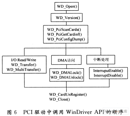

图6为用WinDriver开发PCI驱动内部的API函数调用关系。
通常情况下,在应用程序中不直接调用这些API函数,而是通过二次开发,将这些API函数封装在动态链接库DLL中,然后应用程序调用DLL中封装好的函数。

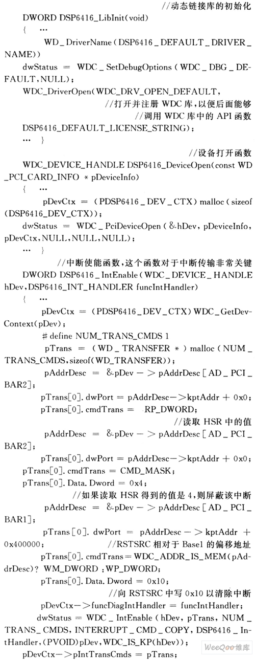

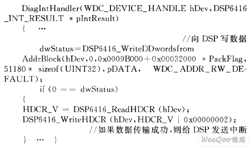

中断响应函数的关键代码如下:
PCI主机给DSP发中断是通过将HDCR寄存器的DSPINT位置1实现的,要注意产生该中断的有效前提条件是PCI的中断使能寄存器(PCIIEN)HOSTSW位被使能,即HOSTSW=1。
为了便于使用PCI的驱动函数和以后驱动程序发布的需要,将驱动函数封装在动态链接库DLL中,它们中主要函数的关键代码如下:
为了使PC机能够正确地捕获到由DSP传来的中断,在动态链接的DSP6416_IntEnable()函数中,必须设置内核模式下的中断传输命令,因为它的优先级比用户模式下的中断响应函数高,因而一旦DSP产生中断,首先执行的是内核模式下的中断传输命令。由于DSP6416内嵌PCI产生的中断属于电平敏感中断,如果不清除中断它将一直有效,这将会导致中断响应函数不断执行而死机。因此,必须在中断使能函数设置中断传输命令。在该例中,先从HSR中读取一个DWORD,然后在中断传输命令中设置CMD_MASK位。如果前面从HSR中读出的值为0x04,则屏蔽DSP所产生的中断,否则不执行屏蔽命令,然后在中断传输命令中向DSP的RSTSRC写入0x10清除中断。图6中用到的关闭中断使能和关闭设备2个函数可分别通过调用WinDriver中 WDC_IntDisable(),WDC_PciDe_viceClose(),WDC_DriverClose()的函数等实现。此外,调用这些函数之前要判断中断是否存在,设备是否打开,否则会出现严重错误。
