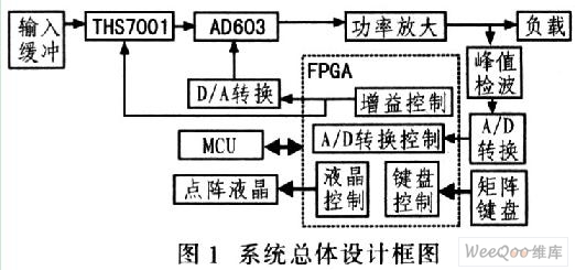

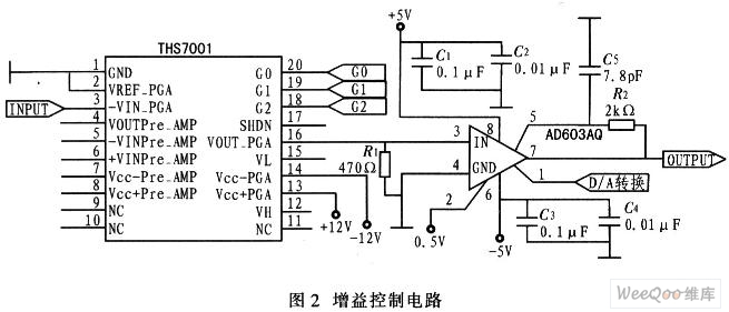

该系统主要由可控增益放大器、功率放大与峰值检波、单片机显示和控制3大模块组成。其中可变增益放大器以THS7001和AD603为核心。单片机控制THS7001实现增益粗调,并通过D/A转换控制AD603实现增益细调,从而使总增益在- 6~70 dB的宽频带范围内线性变化。前置放大器采用由宽带电压型反馈运放THS4011构成的射极跟随器,可有效提高输入电阻;后级功率放大器采用电流型反馈运放AD811,提高系统带负载能力。由二极管峰值检波电路测量峰值,并通过A/D转换、D/A转换实现自动增益控制。通过键盘手动预置增益值,LCD实时显示预置增益值并输出有效值。其系统总体设计框图如图1所示。

FPGA主要完成A/D、D/A转换器的串并转换。采用12位D/A转换器TLV5618,该器件是串行接口,大大节约系统端口资源,但MCU的P0、 P2端口是并行口,与串行器件的时序匹配较复杂,用静态口P1端口模拟串行口时序又会占用MCU很多处理时间,影响系统效率。
为使MCU对串行器件操作简单,把串行时序在FPGA中用状态机描述,同时该控制状态机又对MCU提供P0口、CS、WR的微机标准时序接口形式,这样MCU只需选中相应地址,就可写入所要得到的电压数据,状态机会完成串并转换。
以串行接口时序将数据写入器件并锁存,与写IO端口操作一样简单方便,而D/A转换器模块的输出端既可得到相应输出电压,又达到控制增益的目的。
