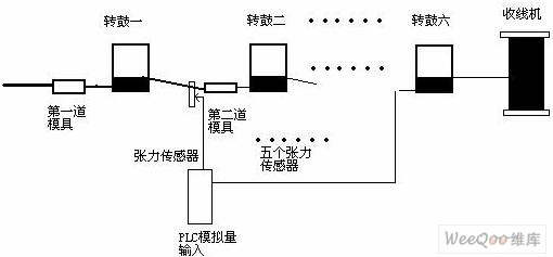

直进式拉丝机是拉丝机中最难控制的一种,由于它是多台电机同时对金属丝进行拉伸,作业的效率很高。不像以前经常遇到的水箱拉丝机和活套式拉丝机,允许金属丝在各道模具之间打滑。由于比较容易在作业过程中拉断,它对电机的同步性以及动态响应的快速性都有较高的要求。本系统共有六个的转鼓,每个转鼓由一台变频器控制并带有机械制动装置,和一个收线电机。每个转鼓之间安装有用于检测位置的气缸摆臂,采用位移传感器可以检测出摆臂的位置,当丝拉得紧的时候,丝会在摆臂的气缸上面产生压力使得摆臂内移。

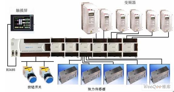

控制系统上位机采用和利时HT6600C系列触摸屏,下位机CPU选用和利时LM3109 PLC控制器,上、下位机之间通过RS485进行通讯。通过逻辑编程处理来自触摸屏以及按钮、传感器等信号,控制6台变频器。图3为控制系统配置图。
图3 控制系统配置图
4.1可编程控制器部分
本系统采用HOLLiAS LM系列PLC控制,配置1个CPU模块LM3109、1个16通道数字量输入模块LM3212、1个8通道数字量输出模块LM3222、1个8通道模拟量输入模块LM3313和3个2通道模拟量输出模块LM3320。
1)CPU模块:LM3109模块的额定工作电压为AC220V,自带40点I/O,提供24路DC24V输入/16路继电器输出。具有1个RS232和1个RS485通讯接口,支持专有协议(仅RS232)/Modbus RTU协议/自由协议。
2)数字量扩展模块:LM3212模块是16路数字量输入处理通道,主要完成数字量信号处理,数字量输入信号的额定工作电压为24VDC。LM3222模块是8路数字量输出处理通道,主要完成触点型数字量的输出处理工作,输出额定负载的电压为24VDC或220VAC。
3)模拟量扩展模块:LM3313模块提供8通道模拟量输入通道,输入范围-10-10V电压信号和-10-20mA电流信号可选,主要完成现场模拟量的输入、采集与处理工作。LM3320模块有2路模拟量输出处理通道,输出范围0~10V电压信号或0~20mA电流信号,完成模拟量信号的输出工作。

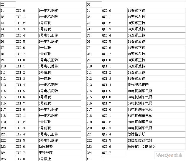

表1为系统I/O分配表。

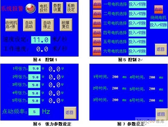

上位监控部份采用和利时HT6600系列触摸屏,配以监控软件来完成。触摸屏上可以进行参数设置、电机启停控制和显示转速和故障等信息。图4-图7为触摸屏部分监控画面。
