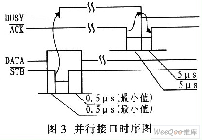

图3为并行接口的时序,FPGA按照这些信号工作时序进行正确控制。当输入信号进入打印机时,即可驱动打印机完成打印工作。

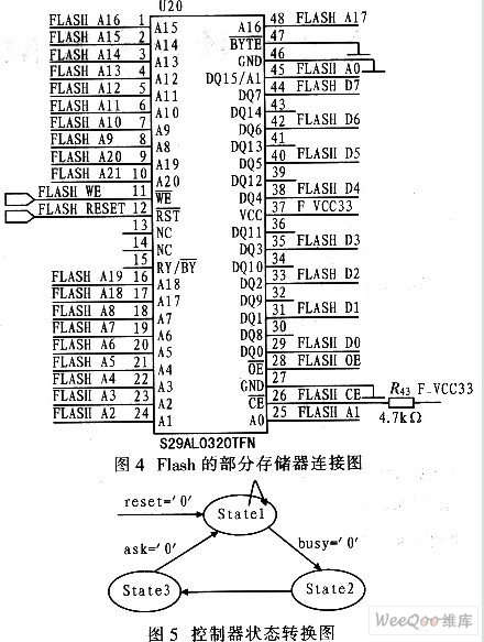

硬件电路以FPGA为中心,实现存储器的接口电路设计,以及对打印机的并口接口电路设计。该系统设计采用Flash存储器,它是一种可擦除、非易失性存储器,可实现数据的存储功能,便于数据传输。图4为Flash存储器的部分电路连接图。

微型打印机控制模块主要控制打印机的工作时序,使其能够正常工作。控制模块主要是利用VHDL语言的状态机实现。根据时序图并结合打印机特性,在编写状态机时,分为3个状态,其状态转换图如图5所示。
这个控制模块的主要信号目有:reset,ask,stb和busy。其中前3个信号是微型打印机的并行接口信号。而busy信号为高电平表示打印机正“忙”,不能接收数据;ask信号是应答脉冲,低电平表示数据已接收且打印机已准备好接收下一个数据;sth信号是数据选通触发脉冲,下降沿时读入数据。当reset为‘0’时,对所有输入数据进行预置并初始化状态机;busy为‘0’则进入下一状态,输入数据,延时后,进入下一个状态,判断ask是否为‘0’。若ask为‘0’则转到初始状态,接下来进行下一轮循环。
