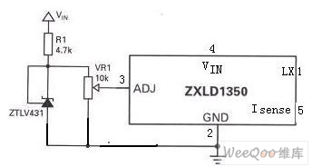

图1是以ZETEX的ZXLD1350驱动器为例的典型直流电压调光示意图。
ZXLD1350驱动器是连续电感式降压转换器,内置多开关而输出电流达350mA,输入电压范围在7V至30V之间。其特点是ZXLDl350配备多功能的调节脚,可通过控制LED的电流,以多种方式调节LED的亮度。
图1 直流电压调光示意图
TLV431作为分路调节器,以产生外置的1.25V电压基准。此电压基准被运用至VRl电位以提供0V-1.25V的调光电压。使用外置的调节器,将影响电流设定的准确性。相对于内置电压基准,使用1%电压基准,使LED电流更加准确。
调节针可通过外置的直流电压(VADJ)进行过驱动,以获得超过内置的电压基准,并调整输出电流使其超出或低于额定值。此时的额定输出电流为:
请注意,100%的亮度设定与VADJ=VREF相对应。如果VIN达到最大值2.5V,则RSENSE应增加2倍。这将使功率小幅降低1%到2%。调节针的输入阻抗为200kV+20%。如果直流电压的输出阻抗相对较高,可能有所影响。

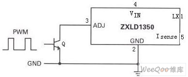

⑶输入缓冲晶体管
进行PWM调光时,输入双极晶体管Q宜使用集电极开路输出(如图2所示)。以确保达到200mV的输入关闭阈值。不使用缓冲晶体管也可直接进行PWM控制,但必须格外谨慎。该操作将使内置的1.25V电压基准负荷过重。如果100%PWM(直流)使用2.5V输入电压,进入LED的输出电流将达到正常电流的2倍。并可能损坏ZXLDl350。使用5V逻辑信号进行过驱动将极有可能在超出调节针额定电压时损坏装置。

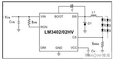

该方案是采用高度整合的技术。其特点是效率较高而且功耗较低,所需的外置组件也最少并可准确控制温度/亮度。而新型LM3402/02HV开关稳压器可以能满足这方面技术的需要,图3所示为LM3402/02HV开关稳压器的应用示意图。
图3中的LM3402/02HV开关稳压器设有专用的亮度控制(DIM)接脚,可以利用线性以及PWM输入信号准确控制亮度。利用发光二极管发光的照明系统普遍采用PWM的光暗控制方式控制灯光亮度,这个亮度控制方法已成为业界普遍采用的标准。只要调节正向发光二极管的电流,发光二极管的光线输出量便会按照线性方式增减,但大部分光线的波段会出现偏移现象。部分应用对颜色的要求并不十分严格,因此仍会采用线性的亮度控制方式,但汽车灯如煞车灯、液晶显示器背光以及直接显示的RGB发光二极管对亮度及色彩都有极严格的要求,因此这类应用一般都会采用PWM方式控制亮度。
图3 LM3402/02HV开关稳压器的应用示意图
LM3402/02HV开关稳压器特征如下:输入电压范围 6V~75V,采用降压稳压器的线路布局;可为发光二极管提供恒定的驱动电流,回授电压为200mV;当RON接脚处于低电位时,停机电流便会进一步降低;准确的PWM亮度控制;开关频率高达1MHz;设有磁滞功能,而且导通时间固定。因此,可以在整个输入电压范围内进行开关频率(FSW)控制。

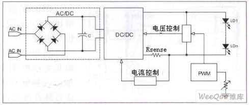

图4 引用ST公司新型技术的PWM调光技术框图
为了克服这个问题,这个方案取消了串联开关,而且还提高了能效。图4所示为新的调光技术的框图,引用了ST公司的新型技术。这项新技术存在于两个控制回路内:一个电流回路和—个电压回路(图4所示)。当需要最大的亮度时,电流同路以稳定的正向电流驱动LED;在调光操作期间,电流控制回路将会限制最大输出电流,同时电压回路将维持输出电压低于LED阵列阈值电压之和。当断开LED时,电压回路将控制最大输出电压。该新的调光技术的框图因为不再使用电源开关,就可以得到一个更加低廉的高效解决方案。

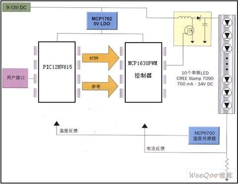

MCPl630提供了另一种可用于为大功率LED驱动器产生高速PWM信号的方法(见图6所示)。
图6 由MCPl630提供的大功率LED驱动器
MCPl630是8引脚器件,包含产生模拟PWM控制环路所需的元件,包括:误差放大器、比较器和驱动功率晶体管的高电流输出引脚。MCPl630旨在用于与提供参考时钟源的MCU配合使用。PICHV615MCU控制PWM频率和最大占空比。根据应用需求,开关频率最高可达1MHz。在需要调光或软启动功能时,MCU还可以控制误差放大器的参考输入。多个MCPl630器件可以连接到一个MCU来支持多个供电通道。
MCPl630可以用于解决高级的供电难题。在使用多个MCPl630器件时,可以对每个时钟输入应用相位偏移来降低总线电流脉动。对于对EMI敏感的应用,可以对时钟信号应用抖动来降低给定频率的辐射能量。

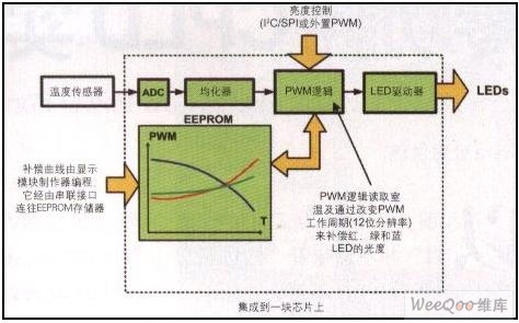

LCD显示屏中的图素会划分为三个主色区格:红、绿和蓝。图素色彩是由这三种主色混合来定义。使用RGB背光,当LED温度改变时,驱动器必须更正红、绿和蓝三个主色间的亮度平衡,以防出现白点位移。此外,驱动器还需保证在任何操作温度下维持光的正确强度,而在补偿方面,可以用闭环或开环形式。使用闭环补偿的话,需采用感光器来测量白点和其强度。相反地,如使用开环补偿,温度便需事先测量出来,并通过预先定义好的补偿曲线来调节亮度的平衡。以如LP5520是RGB背光照明驱动器的一个例子,是一个开环补偿式LED驱动器。图7表示开环颜色补偿的原理。
图7 开环颜色补偿的原理
其中温度补偿曲线是用现实应用中的RGB LED来量度,这些曲线被编程在芯片内部的EEPROM存储器中。该芯片被集成到LCD显示模块上,而模块的制造商会在生产时为补偿曲线编程。此外,RGB LED背光亦可用作优化颜色过滤器。
