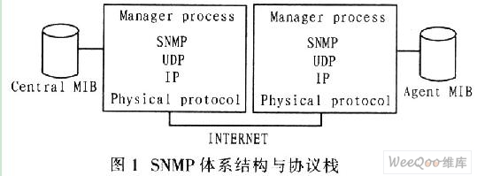

图1为SNMP体系结构与协议栈。

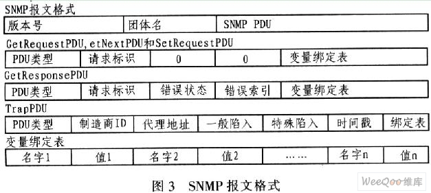

2.2 SNMP PDU协议数据单元结构
图3为SNMP报文格式。SNMP PDU协议数据单元结构描述如下:

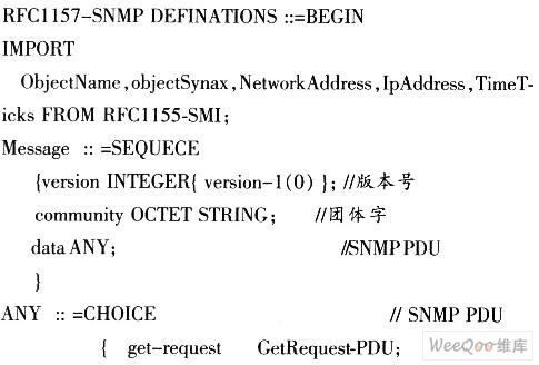

通过对SNMP协议的理解在C++Builder中将其定义为以下结构体类型;分别完成对消息的构造和解析。
(1)消息结构的结构体
