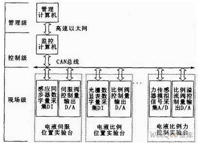

开放式电液伺服控制系统包括数台电液伺服位置控制实验台、电液比例转速控制实验台、电液比例力控制实验台。各实验台配置1套基于CAN总线的智能数据采集模块和内置控制算法的智能控制模块,通过CAN总线将各分散的采集模块和控制模块组成一个控制网络,1台PC机通过内置的CAN适配卡接入局部网络,模拟工业现场的过程控制,PC机作为担任过程控制监控任务的控制站,可以实时显示各实验台工作状况及向各实验台发送启停命令,同时还可以通过高速以太网将现场数据远程传输至工程师站等管理级计算机,实现如图1所示的分层现场总线控制系统。
图1 开放式电液伺服控制系统总体结构
