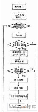

在CAN总线通信中,初始化模块较为重要,是一个重点,也是难点。在初始化时,首先进入复位模式,然后对CAN控制器的寄存器配置。但在实际中发现硬复位较可靠,只要时间足够,一定能使CAN控制器进人复位状态,但此时CAN控制器的某些寄存器的值不确定。软复位正好相反,不一定能使CAN控制器进人复位状态,但一旦进人复位状态则CAN控制器的寄存器数值就为确定的复位值。在实际应用中此两种复位方法结合使用效果好。因此,在硬件电路中还设计了Watchdog电路,它同时还可以防止单片机死机或者程序出现“跑飞”现象发生。初始化程序流程图如图2所示,采集卡整体程序流程图如图3所示。
图2 CAN总线初始化模块
图3 采集卡流程图
