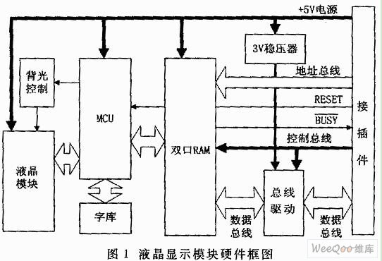

采用内存与外部控制器接口,具有统一的硬件接口规范。因为外部控制器和模块内的MCU需要同时读写内存,接口内存采用带有BUSY线的2K双RAM IDT 7132,MCU选用常用的AT89C51,液晶模块为市面普及的采用HITACHI公司HD61202液晶控制器的单5V供电的128×64点阵液晶。液晶显示模块的设计必须具备很强的通用性,可以被广泛应用到各种系统中。目前系统一般为3V电平或5V电平系统,因此液晶显示模块的设计也必须同时考虑应用于这两种系统。液晶显示模块硬件结构框图如图1所示。外部控制器将欲显示的数据写入双口RAM,MCU则不断扫描内存,根据内存中的数据进行相应的处理,不断刷新液晶显示屏上的显示。综合考虑液晶和系统操作的时序,AT89C51单片机运行在12MHz时钟下,设计系统的刷新率达到每秒18次。
外部控制器的数据、地址、控制总线通过接插件引入液晶显示模块。因为双口RAM IDT7132的输入输出为TTL电平,BUSY信号为开漏极输出,因此无论是3V还是5V的系统,地址和控制总线可以直接引入。而数据总线因为是双向系统,如果直接与双口RAM连接,在双口RAM输出数据的时候可能会对3V系统造成损害,因此设计一个总线驱动器,采用74LVC245进行总线电平转换。 74LVC245在3V供电时,输入5V的电压信号这样就实现了与3V和5V电平系统的接口。
双口RAM的BUSY信号是用来标示双口RAM的两个口同时在访问相同的内存单元,而且至少有一个口处于写该单元状态。双口RAM通过仲裁逻辑使后访问该单元的BUSY信号有效,并屏蔽该口的操作,直到没有访问,竞争BUSY信号才变为无效。通过检测BUSY信号可有效地确保内存读写的安全。
模块内采用27C040保存16×8的256个ASCII字符点阵的16×16点阵的汉字库,方便用户使用。
考虑到液晶背光电流较大,加入了液晶背光的控制,可根据需要开关背光。

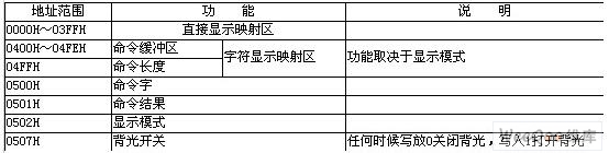

接口内存的分配如表1所示。
表1 接口内存分配表
液晶屏幕上共有128×64=8192点,每个点用内存中的一位为0或1来表示点亮或熄灭。在双口RAM中分配0000H~03FFH的内存用来直接与屏幕上的点相对应,称为直接显示映射区。这样,用户只需将欲显示的点阵写入内存中的指定地址,就可在屏幕上指定位置直接显示出来。
另外,为方便使用,还设计了简单的命令接口,分配0400~0507H的空间作为命令接口的内存,具体分配详见表1。其中,0400H~04FEH的内存也作为字符显示映射区,在设置了显示模式后,将欲显示的字符写入该区域的指定地址,即可在屏幕指定位置显示出该字符。

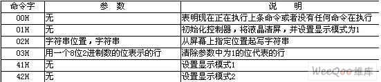

外部控制器将命令按照预定格式写入命令接口的内存。显示模块的单片机检测到有命令时,首先将命令读出,将命令字地址内容变为00H,并将该命令字最高位置为 1写入命令结果地址内,表示该命令正在被执行。当命令执行完后,命令执行的结果(规定最高位为0)写入命令结果地址。这样,外部控制器可以通过检测命令字地址的内容和命令执行结果来确认显示模块当前的工作状态,发布命令。基本命令字如表2所示,当然根据具体应用还可增加如绘制各种图形、填充等的命令字。
