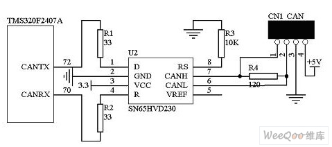

图1 CAN总线接口电路
硬件设计使用了TI公司的TMS320LF2407A的DSP芯片,其CAN总线接口的硬件电路如图1所示。一般在CAN控制器和物理总线间采用82C250驱动芯片,提供对总线的差动发送和接收功能。但是因为82C250为5V供电,而F2407采用3.3V供电,两芯片间需要电平转换电路。我们选用了只需3.3V供电的CAN总线收发驱动芯片SN65HVD230。

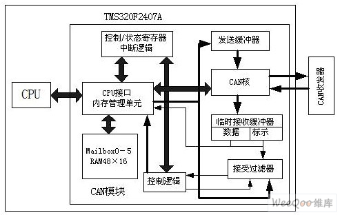

F2407的内部集成有CAN控制器。该控制器是一个16位的外设模块,支持CAN2.0B协议,具有6个8字节邮箱;具有可编程的中断配置、总线唤醒功能,以及自动回复、自动重发、错误诊断等功能。CAN模块的结构框图如图2所示。
图2 CAN控制器结构框图
访问CAN模块可分为控制/状态寄存器和6个邮箱的访问。CAN控制器总共有15个16位的控制寄存器,控制着位定时器、邮箱的发送或接收使能、错误状态及CAN中断等。邮箱位于一个48×16位的RAM空间,每个邮箱由邮箱标示寄存器、邮箱控制寄存器及存储空间组成,最大可存储8字节数据。

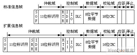

CAN的通讯采用短帧格式。每个数据帧由帧起始、仲裁域、控制域、数据域、校验域、应答域和帧结束组成。F2407支持标准帧格式和扩展帧格式,如图3所示。标识符是作为报文的名称,在接收器的验收判断和仲裁过程确定访问优先权中使用;远程发送请求位(RTR)确定发送远程帧还是数据帧;数据长度码(DLC)确定每帧发送几个字节数据。

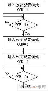

在使用CAN控制器前必须对它的一些内部寄存器进行设置。如流程图4和流程图5所示,需配置位定时器和初始化邮箱。位定时器的BCR1和BCR2寄存器决定了CAN控制器的通信波特率、同步跳转宽度、采样次数和重同步方式。邮箱初始化需设置邮箱的标识符,发送的是远程帧还是数据帧及对发送的数据区赋初值。这样,邮箱就能进行正常的发送和接收工作了。
