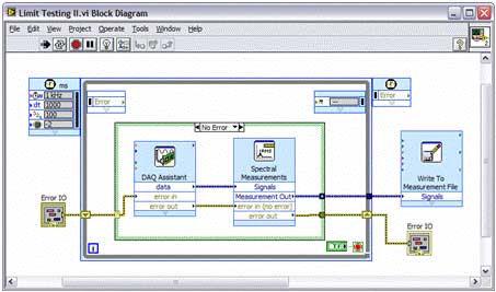

在程序框图上,你可以开发图形化的代码对测量数据进行采集和分析,也可以实现代码的衍生和重用,以及和前面板控件的交互。
图2. 在程序框图上,你可以编写包括节点、连线和循环结构的图形化代码。

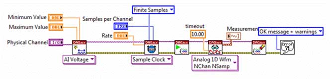

NI-DAQmx API
虽然DAQ助手提供了快速简单的方法用于采集或产生数据,并且不需要编程,但更多的高级用户可能需要增加灵活性和底层控制,对他们来说,光有DAQ助手是不够的。NI-DAQ驱动提供了综合性的API,包括基本和高级的函数,可以用来控制诸如定时、同步、数据处理和执行控制等的参数(如图7所示)。
图7. 使用NI-DAQmx提供的API来指定高级参数,比如触发和同步。

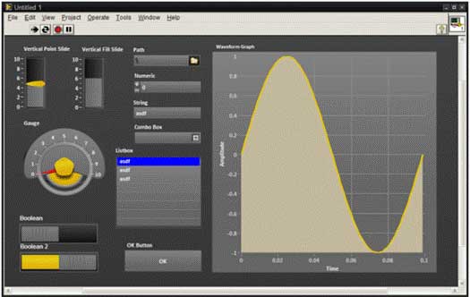

LabVIEW 2010具有数百个控件,其中包括可拖放控件、图形和3D绘图工具,这些控件可以帮助你快速地创建图形化的用户界面。右键点击这些内置的控件就可以在几秒钟内自定义它们的位置、大小、对齐方式、刻度和颜色。
图8. 在LabVIEW的前面板上可以轻松地创建定制的用户界面,包括图表、旋钮和按钮。
图8显示了两个控件 — Number of Measurements and Delay (sec)和一个波形图显示控件,命名为Temperature Graph。通过改变Number of Measurements and Delay (sec)控件输入的值,可以在Temperature Graph显示控件上看到由该VI生成的结果。该VI在显示控件上生成的结果基于程序框图上创建的代码。
在LabVIEW 2010中,你可以使用自定义控件、图像和装饰来对前面板进行完全的定制(如图9所示)。
图9. 高级用户可以完全定制LabVIEW前面板的外观和感觉。

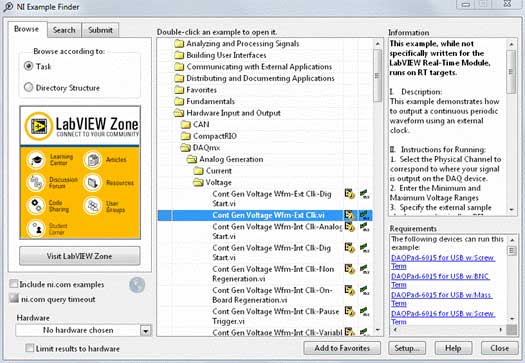

LabVIEW 2010包括数百个VI范例,可以帮助你快速实现数据采集应用。你可以使用LabVIEW范例查找器搜索范例(如图10所示)。
图10. LabVIEW范例查找器包括数百个用于特定应用和行业的VI范例。
