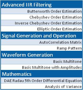

LabVIEW 2010对一些分析函数进行了改进,同时也增加了新的分析函数,这些函数主要用于高级信号滤波、波形生成和处理,从而进一步扩展了LabVIEW的在线分析能力。表2展示了LabVIEW 2010中的一些新的或改进的分析函数。
表2. 通过改进以及增加新的分析函数,LabVIEW 2010进一步扩展了LabVIEW的在线分析能力。

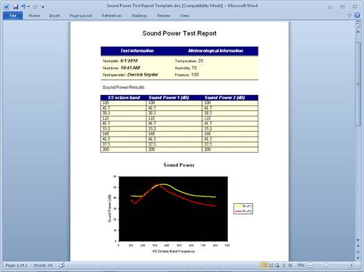

如果您想创建更高级的在线报表,可以使用用于Microsoft Office的LabVIEW报表生成工具包,它扩展了在Microsoft Word或Excel中编程创建报表的功能。
图2. 用于Microsoft Office的LabVIEW报表生成工具包可以让您在Microsoft Word或Excel中创建更高级的报表。

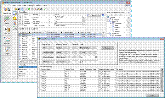

DIAdem中包括一项叫做NI DataFinder的技术,它可以自动的搜索本地计算机,并将存储在测量文件中的说明信息进行索引,通过LabVIEW DataFinder工具包可以在LabVIEW中使用这项技术。您也可以使用DataPlugins对NI DataFinder进行配置,使其对任意自定义数据文件格式中的说明信息进行解析,从而在LabVIEW或DIAdem中加载文件中的信息。
图5. NI DataFinder可以与DIAdem和LabVIEW无缝结合,帮助您构建查询,从而快速定位您的数据。

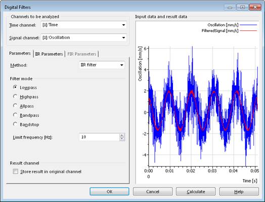

和LabVIEW一样,DIAdem包含数百个分析工具,可用于常见的工程应用,包括统计分析、直方图运算、常见数学应用、曲线拟合、信号处理与过滤、三维运算和矩阵运算。每一个分析函数都是基于配置的,也就是您可以使用配置对话框选择对应的运算参数,甚至可以在实际运算前对结果进行预览。使用DIAdem进行复杂的分析不需要编程。
图6. DIAdem包含数百个分析函数,不需要编程就可以配置和执行。
