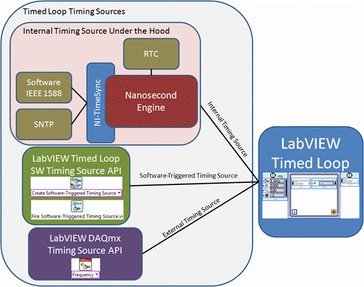

LabVIEW使用称为纳秒级引擎的软件组件在程序中记录时间。引擎在后台运行,与操作系统交互管理时间。在LabVIEW中有多个函数和结构,使用此引擎记录时间,如等待函数和定时循环结构。纳秒级引擎可以使用本地实时时钟(RTC),也可以通过NI定时同步架构(NI-TimeSync)用外部参考时钟进行驱动(图1)。
图1. LabVIEW纳秒级定时机制与NI-TimeSync协同为应用程序提供时钟。

定时源控制定时结构的执行。您可以从三类定时源中选择:内部定时源、软件触发或外部定时源(图4)。
图4. 定时循环结构的定时源:内建内置定时源、软件触发源和外部源
