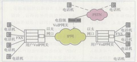

随着VoIP应用的日益广泛,宽带接入的兴起,IP电话从主干长途网向本地市话网延伸,利用已有的数据IP网,在数据网的网络接口接上网关,普通电话与网关连接,即可通过该网关实现IP电话通信,节省电话费用支出,而且网关配置、组网、使用灵活方便。小型用户网关产品有很大的市场需求,其一端上联到IP网的以太网口,一般有一个到两个网络RJ45接口+一端接模拟电话或PBX(用户电话交换机),可以有2~4个模拟电话接口。或者网关内含本地交换功能,直接实现网内部电话的交换。
用户网关在VoIP网络应用的网络结构示意图如图1所示。
图1 网络结构示意图
各个VoIP网关可经IP网实现彼此的呼叫,从而接通电话。图中的电信级VoIP网关是IP网和传统PSTN电话网的互连设备,常由电信运营商来维护和管理。

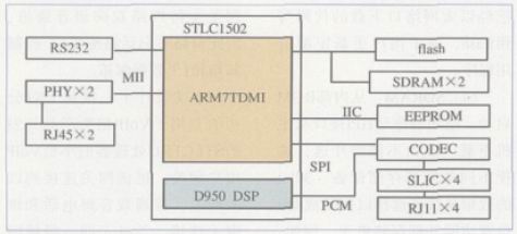

以STLC1502作为主处理器,外围配置语音编码器CODEC芯片、电话机用户环路接口(SLIC)芯片、以太网收发器芯片等即可构成VoIP网关硬件系统。
&nbs p; 系统主要包括主处理器模块、语音编解码器CODEC模块、用户线接口电路SLIC模块、以太网接口模块(外扩存储器模块,RS232串口,用于和主机相连,主机通过串口可配置系统,系统硬件框图如图2所示,该用户网关具有以下的功能。
(1)对外提供4个RJ11普通电话机接口和2个RJ45以太网接口,
(2)普通话机通过该网关直接连入IP网。实现IP电话通信,
(3)在IP网上的话音终端也可直接拨打网关侧的4个普通话机,
主处理器模块
集成了ARM7和D950的双核STLC1502处理器。ARM7控制整个系统的运行。以及和IP网的连接。D950处理语音数据,编码PCM的语音数据,而后交给ARM7,经以太网接口传送出去;反之,ARM7从IP网接收到编码的语音数据包后,把它交给D950,解码为PCM语音数据流,,经 CODEC和SLIC电路后还原成模拟话音送到普通电话机。
语音编解码器CODEC
采用ST公司的STLC5046芯片,STLC5046是单芯片可编程4通道CODEC。连接4块SLIC电路。可完成四路用户电话信号的PCM编解码. 通过对它内部41个工作寄存器的配置。可设置不同的工作参数。如TX/RX增益、编码率(A/η)、时隙分配、独立开闭各话路的电源。参数设置有两种方式:通过芯片控制引脚的静态设置和经由主处理器MCU配置。本方案采用主处理器STLC1502通过SPI接口来设置CODEC的工作参数。
用户线接口电路SLIC
采用STLC30R80。是单芯片SLIC电路。具有B(馈电:直流-48V)+O(过压保护)、R(振铃控制)、S(用户线回路状态监视)、H(2/4 线交换的混合电路)、T(测试电路)功能,集成了铃流信号和标准DC电源供给。SLIC电路是网关设备与电话终端的接口电路,本方案设有四块SLIC芯片、四个RJ45接口。四块STLC30R80SLIC芯片和一块STLC4056CODEC芯片相连接。
以太网接口模块
主处理器芯片STLC1502有两个MII总线接口,分别连接以太网收发器芯片STE100,再通过连接变压器后,形成两个RJ45以太网插口。
片外扩展存储器
片外扩展两块8M字节的HY57V6532200BSDRAM动态存储器,4MB的静态Flash存储器,与IIC接口相连的256kbitEEPROM。
以上各部分模块都在一块电路板上实现,主要芯片都选择了ST公司的芯片,使得系统具有高稳定性,兼容性好。这样,通过简单的无缝连接就完成了VoIP网关硬件系统。
