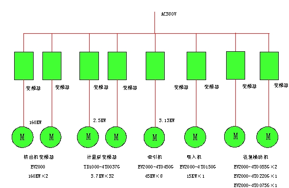

2.3前纺纺丝机的变频调速系统
由图1的生产工艺流程可以看出,在前纺纺丝机部分的变频调速系统如下:
图2 前纺纺丝机的变频调速系统
(1)挤出机部分,因负载比较大,并且要求要有较高的低频转矩,在变频器上选用的是EV2000系列产品,可以在0.5HZ时达到180%的转矩。
(2)因计量泵的转速严格要求同步并且稳定,在计量泵电机的选择上,采用了永磁同步电机,选择开环控制方案。因永磁同步电机的运转速度仅仅取决于供电频率(N=60F/P),在变频器和电机的功率匹配上面,采取了用3.7KW变频器带2.5KW同步电机的做法,留有了较大的余量。
(3)在牵引部分,牵引机对变频器的要求较高,它要求一台变频器带8台同步电机,而且,在工艺上还有其特殊的要求,就是在启动的时候,变频器只带第一台电机启动,在启动完成到达恒速运行后,逐一将其余七台电机的接触器合上,而在停机是正好相反。这样,从第二台电机开始,在电机的接触器合上时,都会对变频器产生较大的一个冲击,因此,在选型时,留的余量很大,8台3.13KW的永磁同步电机,选择了45KW的变频器。

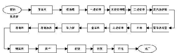

3.1后纺牵伸部分的生产工艺流程
在前纺纺丝部分,生产完成后,所形成的丝束叠放在盛丝桶中,这种丝是未牵伸的丝,无法直接使用,尚需要进行进一步的处理。后纺部分牵伸就是对放在盛丝桶中的未牵伸丝进行再度的牵伸的,在后纺部分,需要经过热牵伸(牵伸比例3.2~3.6倍)、卷曲、热定型、切断、打包等工艺,做为涤纶短纤维成品出厂。
后纺牵伸部分的工艺流程图如下图所示:
图3 后纺牵伸生产工艺流程图
图中可以看出,在后纺部分,原丝主要经过三道牵伸,将丝的长度均匀拉伸到原来的3.2~3.6倍,并可以根据对产品的要求,在这三道牵伸里面对拉伸比例作一定的调整。原丝经过拉伸后,进入到卷曲工艺,主要是增加丝的弹性,然后烘干,切断成一定长度的短纤维,即可出厂。

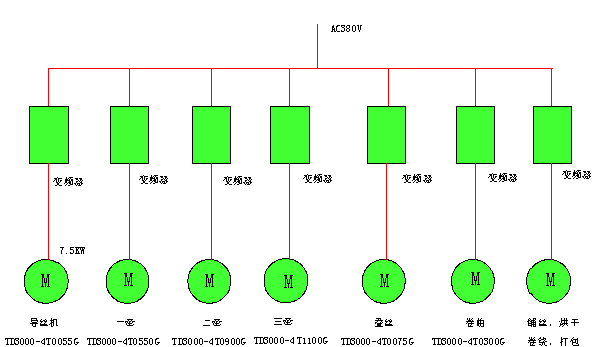

3.3后纺部分的变频调速系统
3.3.1后纺变频器系统配置
后纺部分的变频器的系统配置情况如下图所示:
图4 后纺变频器系统配置

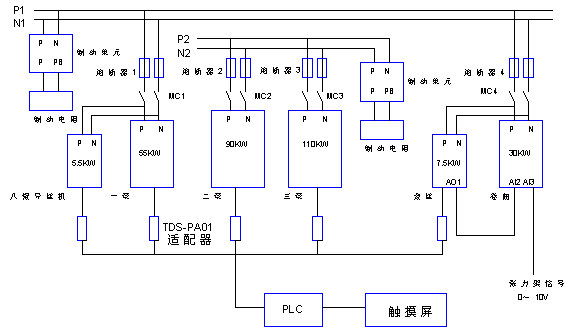

3.3.2共直流母线系统
在整个生产流程当中,核心部分在一、二、三牵,它关系到丝的粗细,质量的好坏。而二牵——牵伸一为主要牵伸部分,其牵伸比在3倍左右(线速度比值),三牵——牵伸二为第二牵伸部分,牵伸比为1.2左右。因为线速度速比的关系,使得一牵在正常运行时始终处于制动状态,而二牵也是大部分时间也处于制动状态。这样,一牵和二牵在生产过程中,将产生大量的能量,采用传统的能耗制动的方法,将产生大量的能源的浪费。鉴于这一点,在本文中,我们提出了一种新的解决方案——采用共直流母线技术,这一新的技术,充分地利用了因制动而发出的电能。
在系统中,我们充分利用了变频器的特性,将一牵和卷曲的变频器共用母线1,二牵和三牵共用母线2,导丝和叠丝的变频器将不接电源而直接接于母线1上面。分成两条母线并联,进行发电-电动结合,提高了系统的可靠性,同时还能保持共直流母线的优越性。
按照以上思路,后纺部分牵伸段的变频器线路图如下:
图5牵伸部分线路图
共母线的四台变频器都通过接触器和熔断器后,将自己的母线接到共用母线上面去,接触器的通断由变频器的PA-PC输出READY信号控制,针对共母线方案,在变频器的功能码当中还增加了一个功能FA.16(READY延时输出),在调试时根据变频器的功率的大小,设置不同的延时输出时间,保证先把功率大的变频器接到母线上面。每台共母线变频器的接线如图四所示,频率由总线给定,运行命令由端子给定。
图6 牵伸变频器接线图
这样,从工艺上考虑,55KW发出电可以供应30KW/5.5KW/7.5KW使用,而90KW发出的电可以供应110KW使用,节约了大量的能量。
在此方案中,通过对后纺所用的TD3000变频器进行有效的组合,采取共直流母线技术,节约了大量的能量,极大的降低了生产成本。采用通讯控制后,很方便的形成了整个系统的速度的闭环,有效的保证了各工艺段的同步过程,而变频器采用闭环矢量,提高了速度的精度。这种方案低的推出,对化纤生产将产生很大的影响。
