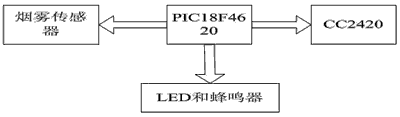

②系统软硬件结构
系统核心部分为无线收发模块,烟雾传感器直接与单片机I/O口相连,出现火情时由烟感中的继电器电平变化引发单片机中断,从而通过射频芯片CC2420向中心报告。单片机与PC机通过MAX322实现串口通讯。

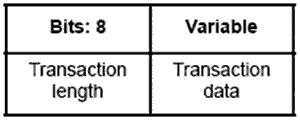

我们在程序中设定了每个不同的终端节点在遇到火情时发送各自特定的代码给中心节点,中心节点收到后再交给上位机进行识别。ZigBee规范中通信部分的消息帧有KVP和Message两种方式,由于发送的代码比较简单而且量很少,所以采用KVP格式进行发送。KVP帧格式定义如图4所示。

图4 KVP帧格式

这里采用了飞思卡尔新推出的MMA7260 加速度传感器来测量倾斜。它是一种低功耗三轴电容式微机械传感器,有1.5g、2g、4g、6g四种量程可以选择。封装为QFN16脚,采用2.2~3.6V宽电压电源,而且支持休眠,符合ZigBee对低功耗的要求,很适合在ZigBee平台上使用。由于数据量相对较大,我采用了格式更为灵活的MSG格式,其帧格式定义如图6。
图5 MSG帧格式
